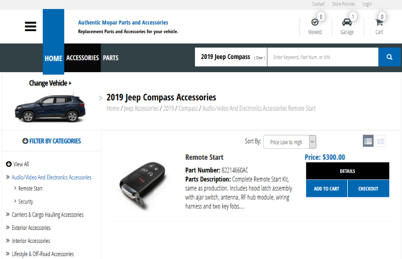

  • Der Fob alleine nützt nichts, für die Nachrüstung gibt´s in USA einen kompletten Kit von Mopar mit RF-Hub und allem pi pa po.
    MOPAR schrieb:
    DEALER NOTE: Vehicle must be equipped with automatic transmission and push button start (GX4), but not be equipped with power liftgate (JRC) or lane departure warning (LAS).

  • Warum sollte Mopar dann den Einbaukit anbieten?
    Lt. Ersatzteilkatalog gibt’s zwei RF-Hubs, einen mit Remotestart, einen ohne. Bei Remotestart ist auch ein anderes abgesichertes Haubenschloss verbaut.
