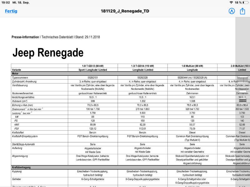

  • Die Geschichte klingt für mich etwas merkwürdig. Turbos mit verstellbarer Schaufel kommen im Renegade eigentlich nur bei den Dieseln zum Einsatz, die Benziner dagegen haben Turbos mit Ladedruckregelung über Wastegate.

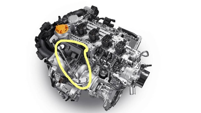

    also ich kann jetzt nur für die aktuellen Firefly Benzinmotoren sprechen, die haben definitiv eine Schaufelverstellung, allerdings nicht via Druckdose sondern wird das ganze elektrisch durch einen Stellmotor bewirkt.
    es geht um die Aussage, dass es angeblich nur bei Diesel verstellbare Schaufeln gäbe, und das ist falsch...mehr wollte ich nicht mitteilen..

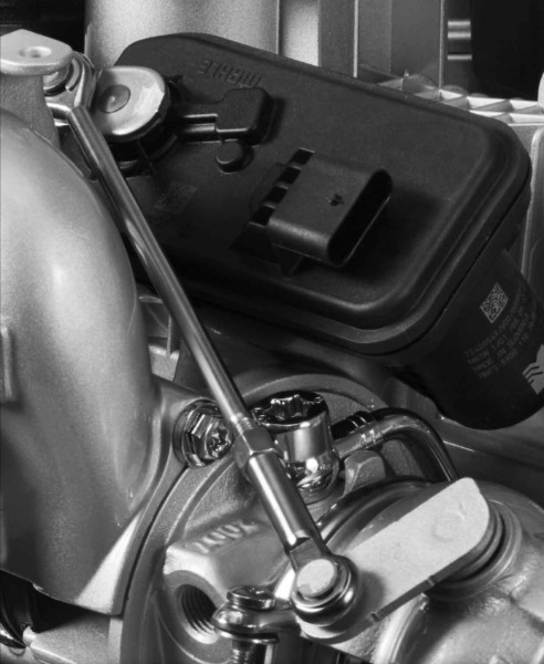

  • Ich kann dir nur sagen dass es bei dem Motor keine Druckdose gibt, sondern ein elektromechanisches Bauteil , welches den Stellhebel bewegt..... anscheinend wird das dann auch als wastegate bezeichnet.
    Vielleicht ist es ja auch eine etwas modernere Druckdose.... das Schwarze Bauteil im Bild.

  • Ich muss hier glaube ich etwas zurück rudern, ich denke nämlich dass der Stellhebel nicht die Schaufelräder verstellt, sondern "nur" das wastegate "Ventil", welches die Abgase Richtung Schaufelrad umleitet.
    Toy4ever liegt also richtig mit der Aussage, dass die Benziner anscheinend keine Schaufelradverstellung haben.
