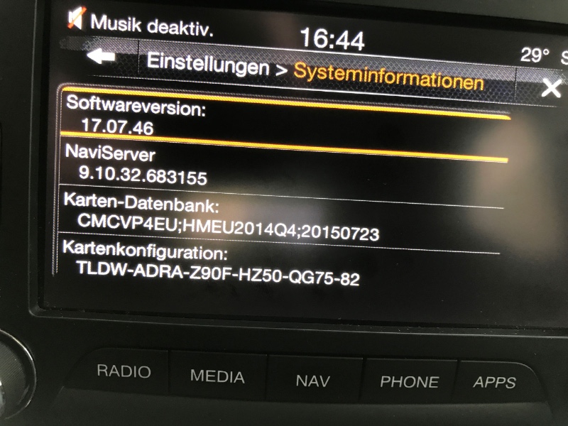

    Stimmt. Hier ist die Rede von einem Update auf die Softwareversion : 17.07.46 NaviServer 9.10.32.683155
    Laut meinen Einstellungen habe ich die Softwareversion 16.10.35 und NaviServer 9.10.32.629384; Aber laut der Internetseite von myJeep ist kein Update für mein Fahrzeug verfügbar. Auch der Chat mit einem Mitarbeiter brachte nichts anderes. Kann ich da auf ein Update bestehen? Leider ist mir mein ?( hier auch keine Hilfe...

    Stimmt. Hier ist die Rede von einem Update auf die Softwareversion : 17.07.46 NaviServer 9.10.32.683155Laut meinen Einstellungen habe ich die Softwareversion 16.10.35 und NaviServer 9.10.32.629384; Aber laut der Internetseite von myJeep ist kein Update für mein Fahrzeug verfügbar. Auch der Chat mit einem Mitarbeiter brachte nichts anderes. Kann ich da auf ein Update bestehen? Leider ist mir mein ?( hier auch keine Hilfe...

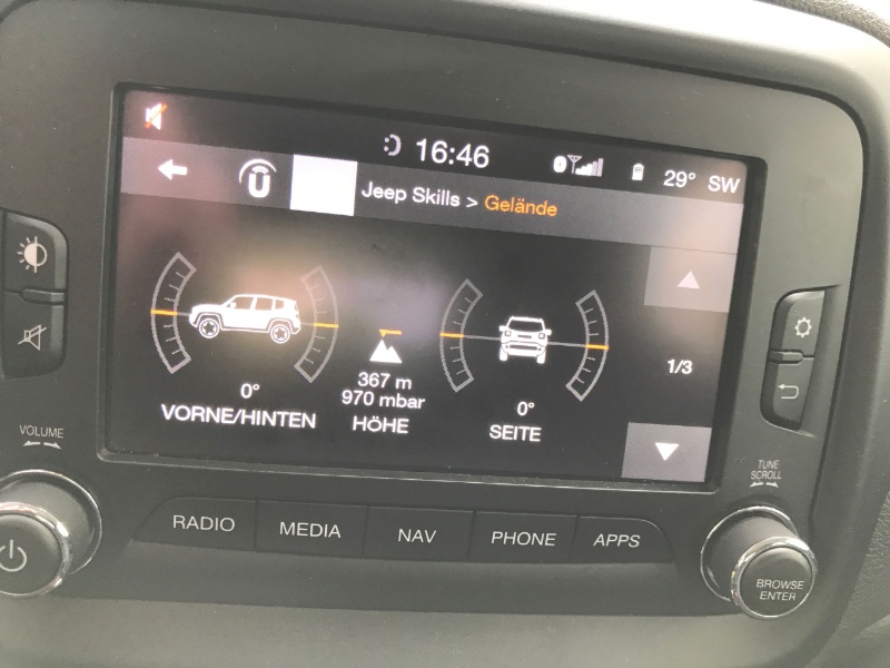

    Da musst du wahrscheinlich einfach zum Jeep Händler hinfahren, laut der Internetseite gibts für meinen auch kein Update obwohl mir z.B: die Jeep Skills App FEHLT! Also muss es ein Update geben.

    Eben mal geguckt! meine Softwareversion ist sogar nur 16.05.32 NaviServer: 9.10.32.614131 allerdings hab ich keinerlei Navi Probleme
    Für Jeep Skills brauchst Du die 16.10.35, habe ich mir im Januar aufspielen lassen.

  • Ich bin mir nicht sicher aber mit den Softwareversionen scheint es möglicherweise einen Softwarestand für die älteren Uconnects (also vor Live und Skills wozu auch meines gehört/ Softwareversion siehe Signatur) und einen anderen für die neueren (mit Skills und Live) zu geben.
    Hab für mich auch schon öfters nach neueren Versionen geschaut und über den Server gibts keine und meine Werkstatt sagt das auch.
    Nun stört mich das nicht weils alles läuft wie es soll und ich nichts vermisse.
    Ist wie gesagt nur eine Vermutung meinerseits aber scheint mir irgendwie naheliegend da es ja bekanntlich Versionen mit einer aktuelleren Kennung gibt als meine. Diese werden mir aber garnicht erst angezeigt.
    Evtl. bringt es ja bei dir dann trotzdem etwas einfach die akutelle Version nochmal darüber bzw. neu zu installieren (sofern das möglich ist/ hab ich noch nicht getestet).
