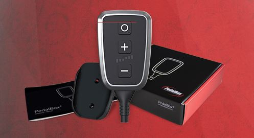

Wie einige von euch bereits wissen, habe ich in meinem Renegade die Pedalbox von DTE-Systems verbaut.
Der Grund dafür war die "Gedenksekunde" die der Renegade macht om Gasgeben zum "wirklichen" Beschleunigen.
Da der Renegade ein elektronisches Gaspedal einer "neueren Version" hat, ist nur die "Pedalbox+" geeignet, diese neue Version kostet 229,00 €
Die Bestellung über die Seite pedalbox.com/de/ geht problemlos und nach 2 Tagen hatte ich die Box daheim.
Es ist eine Anleitung für den Einbau vorhanden, im Endeffekt wird ein Stecker vom Gaspedalabgezogen und die Box dazwischen geklemmt, danach muss man nur noch das Kabel ein bisschen unterdie Verkleidung schieben und den Halter für die Kontrolleinheit festkleben.

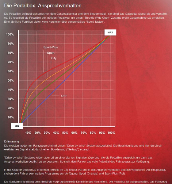

Hast man 4 Fahrprogramme:
Weiß: aus
Grün: City
Orange: Sport
Rot: Sport+
Diese kann man wiederum jeweils um 3 Stufe nach unten oder oben verstellen und sich so die "optimale" Konfiguration basteln.
Ich persönlich fahre mit "Sport" auf normal und wenn ich in der Tiefgarage bin schalte ich auf "City" da er mir sonst zu arg "schiebt"!
Allerdings ist die "Gedenksekunde" schon bei "City" praktisch nicht mehr vorhanden, aber bei "Sport" hängt er noch besser am Gas!
"Sport+" ist mir für die Stadt bissel zu "nervös"
