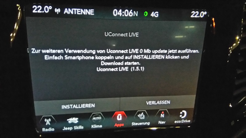

Gerade nach hause gefahren...kam leider nicht mehr. Heute morgen noch mit Fehlercode und Telefonnummer. Konnte aber um 4 uhr in der Früh noch nicht reagieren. Dachte es kommt nochmal
Bekommen seit heute morgen angezeigt ein update von 0(null) MB zu installieren. Leider folgt dann nur ne Fehlermeldung.
8.4 Navi
