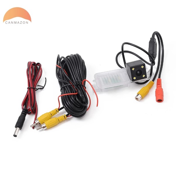

die rückfahrkamera ist jedenfalls keine originale,sondern eine die bei der nummernschildbeleuchtung angebracht wird. Wie er die angeschlossen hat bleibt offen. Ob der anschluss bei dem system genormt ist weiss man nicht. Vermute es aber schon
