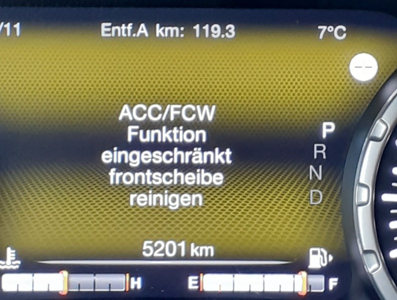

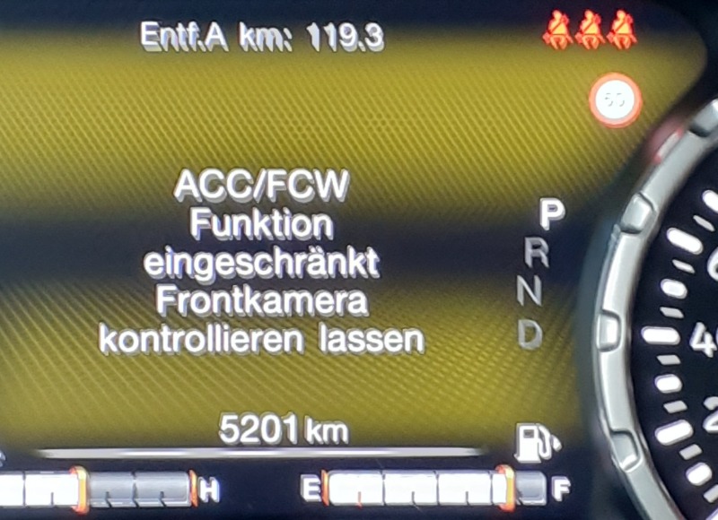

Hallo,
am 10.11.20 meinen 2ten Inspektionstermin gehabt
Nochmal schwache Batterie bemängelt, hatte nur noch 47%
War vor 2 Monaten für in Ordnung befunden worden, jetzt war der IBS Sensor in Verdacht.
Auf dem Weg zur Werkstatt plötzlich die Meldung:
[definition=9,0]ACC[/definition] / [definition=10,0]FCW[/definition] Funktion eingeschränkt Frontscheibe reinigen
Also angehalten, Motor aus und saubere Frontscheibe gereinigt
Motor an und Meldung:
[definition=9,0]ACC[/definition] / [definition=10,0]FCW[/definition] Funktion eingeschränkt Frontkamera kontrollieren lassen
Nach 3 KM Meldung wieder weg.
Schwache Batterie??
Auch den gelegentlichen Leerlaufdrehzahlabfall/Motor aus angesprochenFolgende Garantiearbeiten wurden dann ausgeführt.
Frontkamera neu kalibriert
Motorsteuerung und Getriebesteuerung jeweils ein Update eingespielt
IBS erneuert, Batterie voll geladen und überprüft und für in Ordnung befunden.FAZIT:
Leerlaufdrehzahl und Schaltverhalten tatsächlich besserBatterie und Ladesteuerung immer noch merkwürdig.
Batterie bei Abholung 92%,
nach 20 km Heimfahrt nur noch 89%
Jetzt 1 Woche beobachtet
Pro Tag/Nacht verliert die Batterie 2%
Aber zumindest scheint das Laden zu funktionieren
Alle 10 Minuten Fahrt wird 1% geladen, ist dann natürlich nicht genug bei Kurzstrecken
Habe mir jetzt vorsichtshalber ein Starthilfegerät zugelegt.
Gruß Wilfried -
