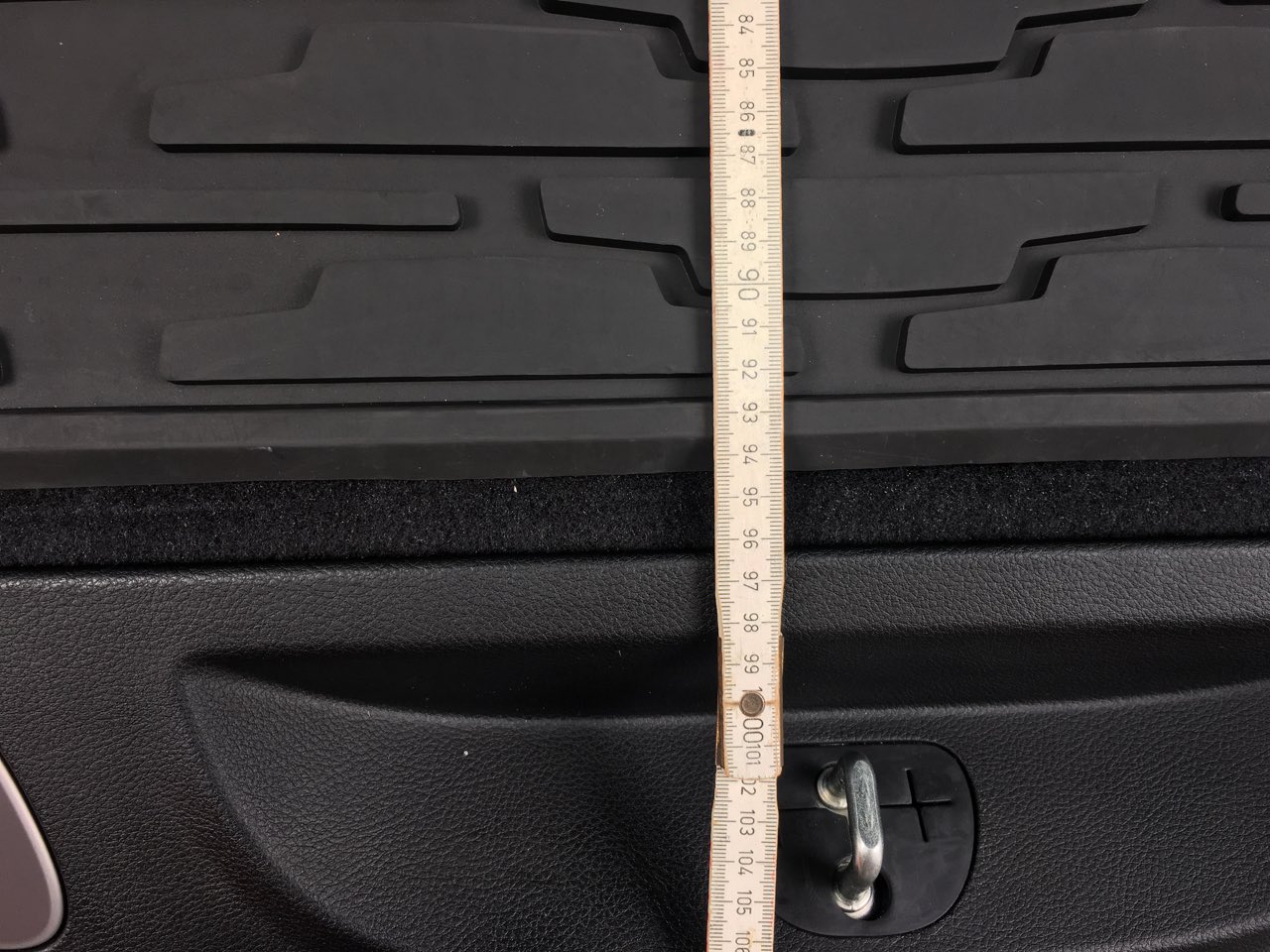

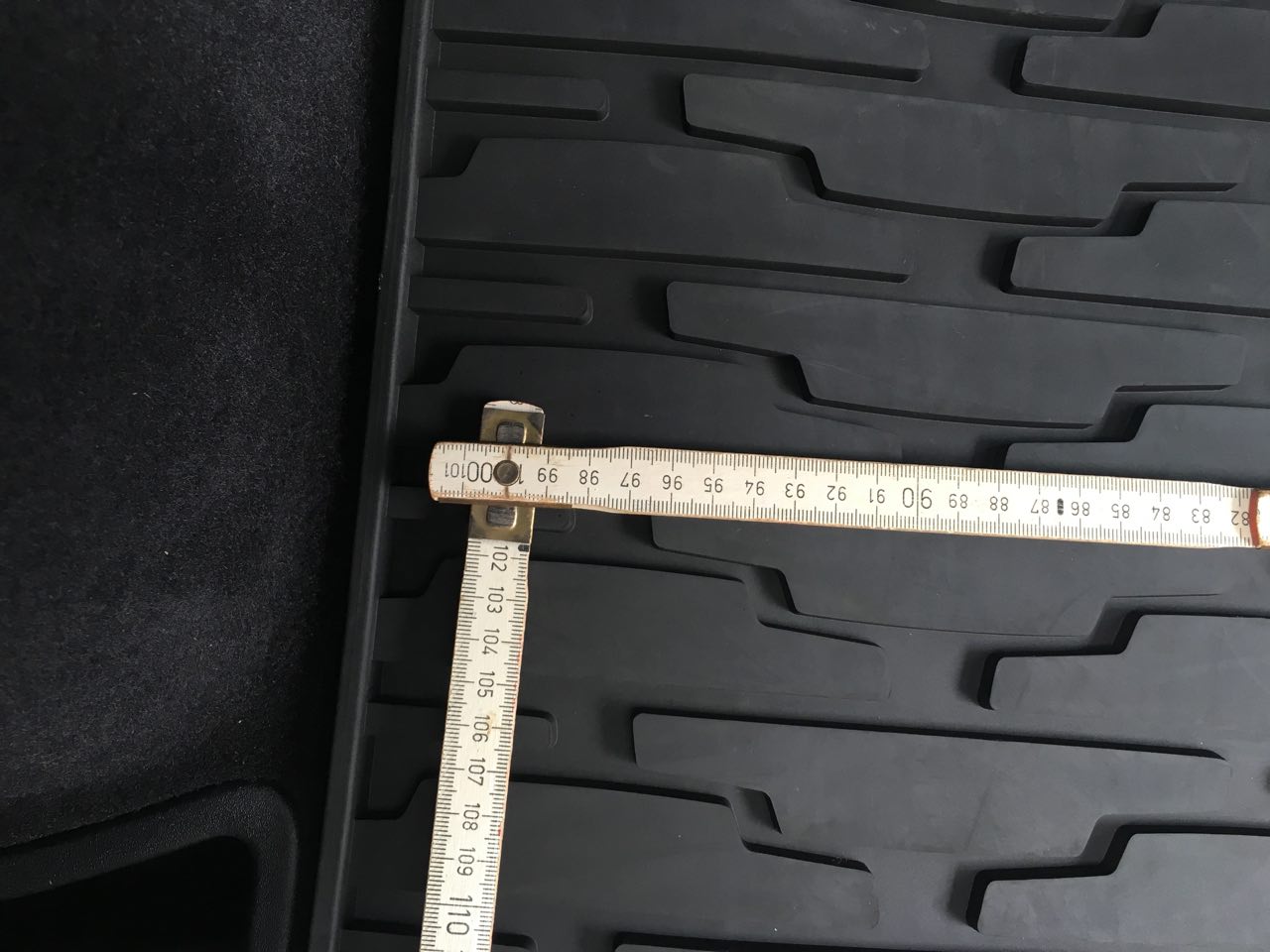

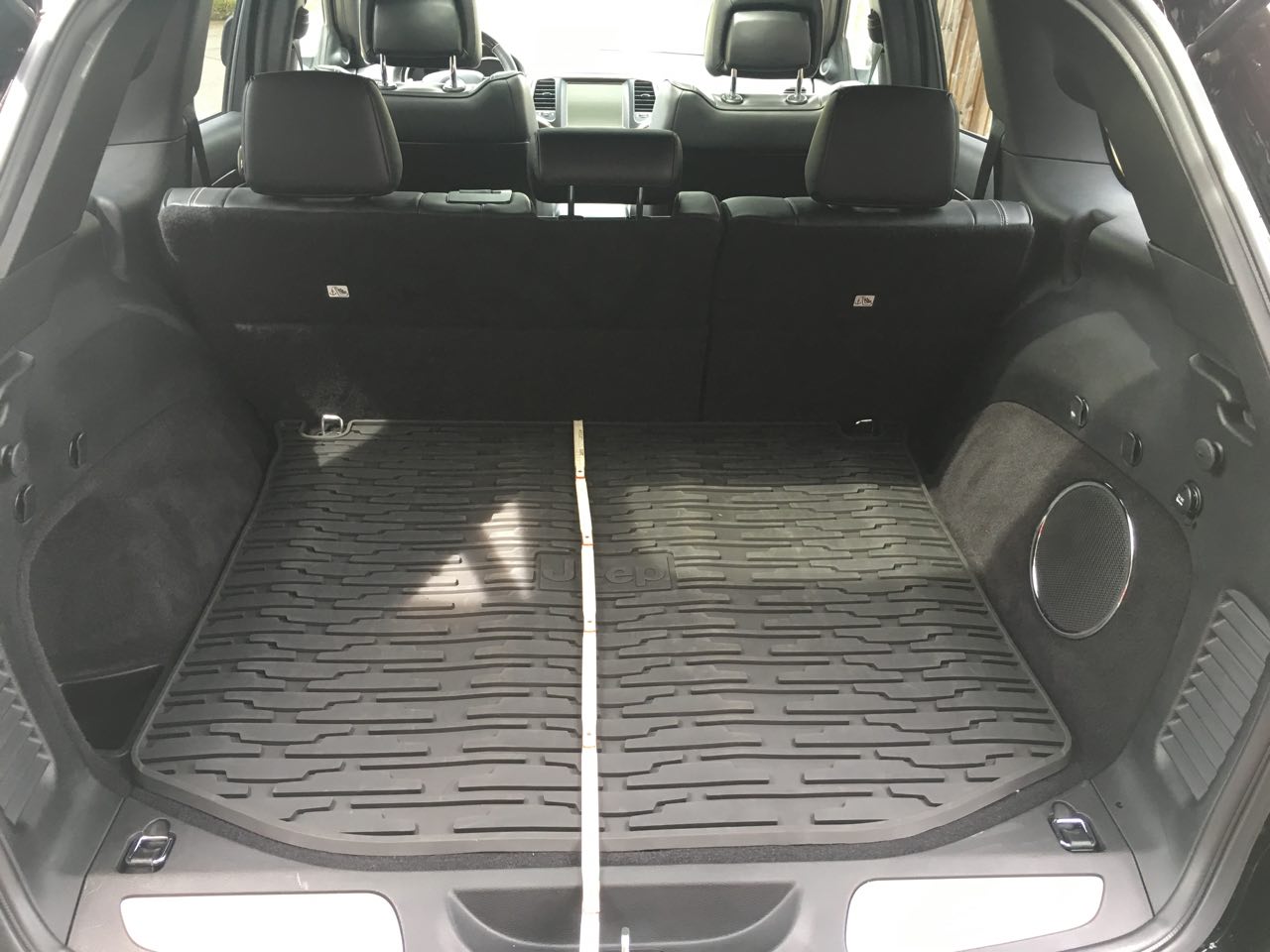

Ich habe mal einen Zollstock in den Kofferraum gelegt. Einfach, damit der Ein oder Andere mal einen Vergleich hat:
(das Bild zeigt die Breite vom Kofferraum!)
