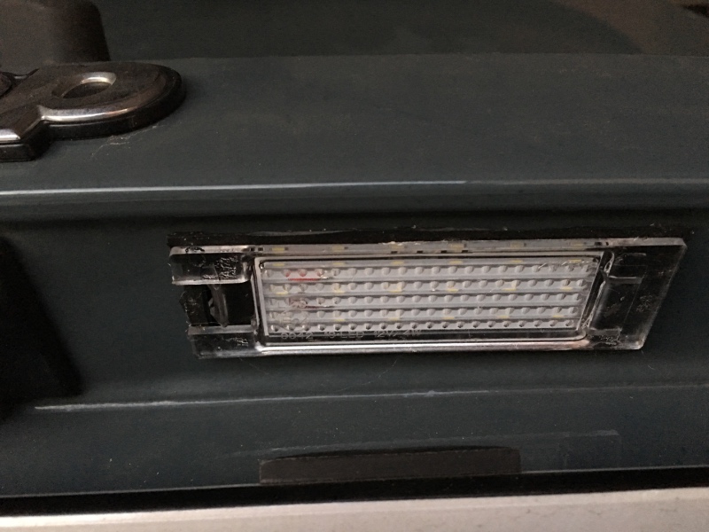

Ja hab da letzte Woche schon gemacht, hab aber noch nix dazu gepostet. Hab einfach nen dünnen Gummi (ich glaub das war mal ein alter Fahradschlauch
) genau auf Maß ausgeschnitten. Dann etwas an die Beleuchtung angeklebt. Nun hält alles bombenfest und klappert auch nix mehr. Ich weiß nicht ob das auf dem Bild richtig zu sehen ist. -

Müsste zu erkennen sein. Ich hab die Beleuchtung übrigens nochmal ausgebaut weil mich das große Loch neben der Klemme stört. Ich muss das erst mit einer Gummidichtung verschließen. Ansonsten kommt mir da zu viel Wasser und Dreck in die Heckklappe.

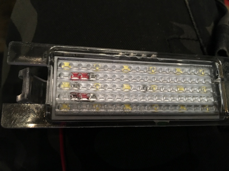

Sooo Beleuchtung kam heute an und ist auch schon eingebaut. Ich hatte nur ein paar kleinere Probleme. Die Lichter passten nicht direkt in die Löcher der Heckklappe und ich musste an der Seite 4 kleine Stege etwas abfeilen. Dann ging es super rein klapperte aber etwas am Blech. Ich hab dann etwas Moosgummi unter geklebt. Sieht man aber nicht. Der Hersteller hätte da so wie beim Original eine Gummidichtung unter machen sollen. Aber das aller wichtigste ist das die Lichter keinen Fehler im Evic auslösen. Also mit ein wenig Nacharbeit sind die Lichter in Ordnung.

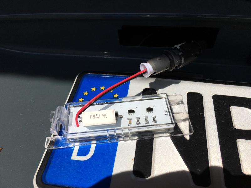

Wollte ich am Samstag auch schon Posten. Hab ich bestellt und sollten am Mittwoch bei mir eintreffen. Die Lösung die ich vorher drin hatte mit den LEDs plus Widerstand hat sich immer wieder gelöst weil alles nicht so stramm saß. Er hat mir dann alle paar Wochen einen Fehler wegen defekter Birnen angezeigt. Außerdem ist diese neue LED Beleuchtung auch noch TÜV geprüft und Eintragungsfrei.

Hier bitte. Musste das Bild runterskalieren. Ich hoffe es ist zu erkennen.
