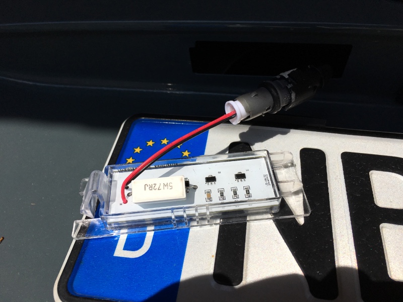

Sooo Beleuchtung kam heute an und ist auch schon eingebaut. Ich hatte nur ein paar kleinere Probleme. Die Lichter passten nicht direkt in die Löcher der Heckklappe und ich musste an der Seite 4 kleine Stege etwas abfeilen. Dann ging es super rein klapperte aber etwas am Blech. Ich hab dann etwas Moosgummi unter geklebt. Sieht man aber nicht. Der Hersteller hätte da so wie beim Original eine Gummidichtung unter machen sollen. Aber das aller wichtigste ist das die Lichter keinen Fehler im Evic auslösen. Also mit ein wenig Nacharbeit sind die Lichter in Ordnung.

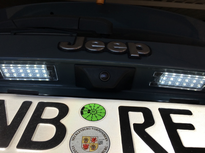

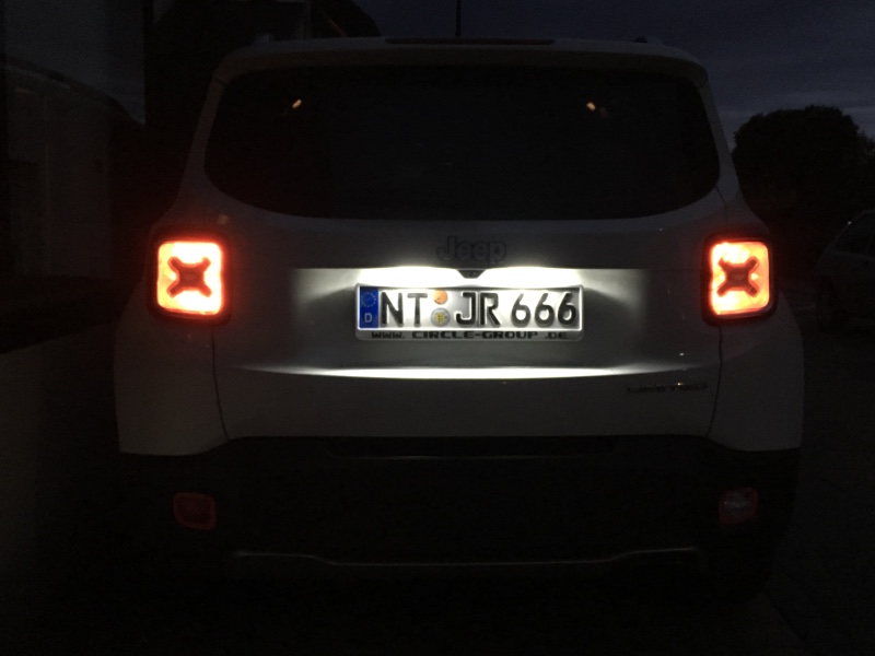

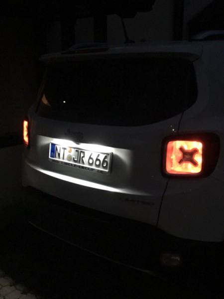

Hallo zusammen, habe meine, bei e**y gekauften Kennzeichenbeleuchtungen auch heute eingebaut. Danke für den Tipp- keine Fehlermeldung, viiiiel bessere Optik bei meinem weißen Renegade, und guter Sitz/Halt in der Heckklappe.
Bei mir klappert nix- habe mich aber auch in gaaaaanz kleinen Schritten beim Abfeilen Stück für Stück vorgearbeitet.
Sieht top aus! -
Hier mal zwei Photos, aktuell grade geschossen. Schon geil-o-mat finde ich.

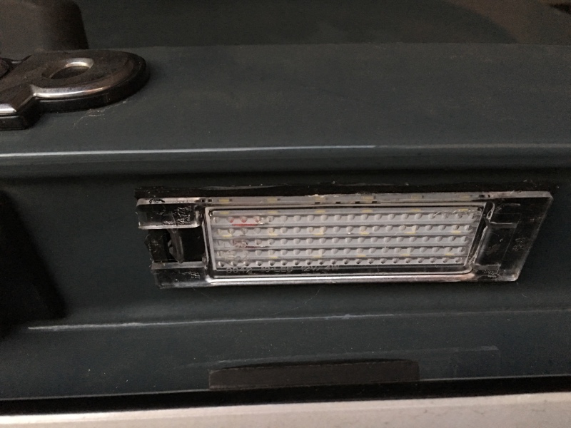

Ja hab da letzte Woche schon gemacht, hab aber noch nix dazu gepostet. Hab einfach nen dünnen Gummi (ich glaub das war mal ein alter Fahradschlauch
) genau auf Maß ausgeschnitten. Dann etwas an die Beleuchtung angeklebt. Nun hält alles bombenfest und klappert auch nix mehr. Ich weiß nicht ob das auf dem Bild richtig zu sehen ist.
