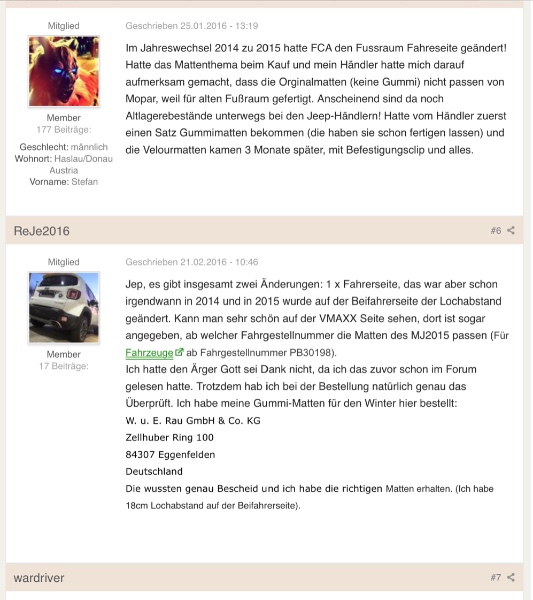

Wie gesagt im laufendem MY15 wurde der Fußraum geändert. Hab nochmal extra den Post aus dem anderen Forum rausgesucht.
Die Matten sollten passen. Die aller ersten Renegades hatten einen kleineren Fußraum, ich glaub nur 2014. Dieser hat sich im laufenden MY15 verändert und der Fußraum ist leicht größer geworden. Meiner ist einer der letzten des MY15, also die aktuellen Abmaße. Wir hatten glaub ich schon einmal jemanden in dem anderen Forum mit dem Problem.
