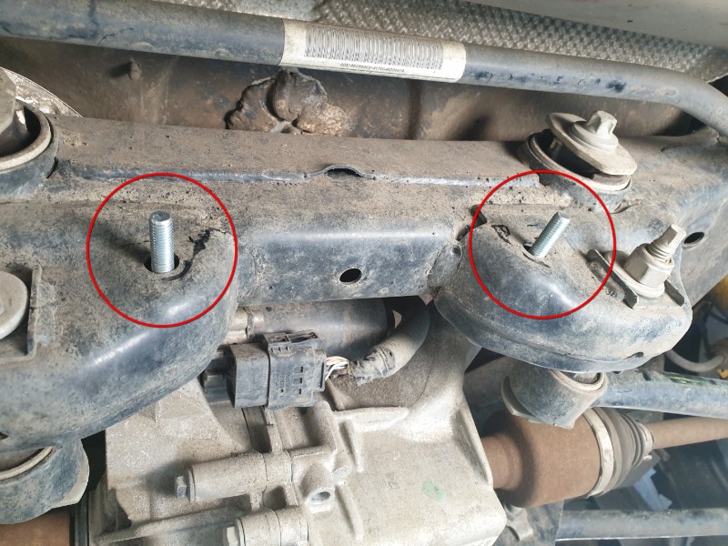

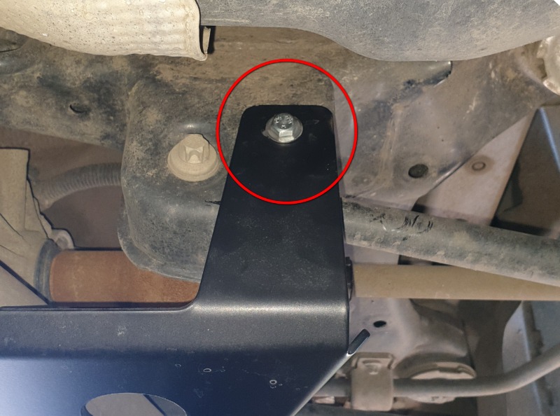

    Hallo Jochen, wie schon versprochen, die Pics der Befestigungspunkte am Fahrzeug.
    Heute noch mal schnell das Wetter genutzt, um das Diff Blech bei meinem Wagen wieder zu
    montieren und das hat knappe 5 min. gedauert. Mir scheint ich bekomme langsam Übung darin. :D
    Gruß Michael

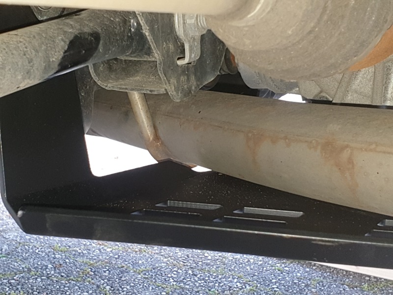

    Hallo zusammen,
    ich wurde gebeten, den Schutz von meinem Limited abzuschrauben und die Traihawk Version, die nicht passt, zu verbauen, was soll ich sagen, das Blech passt ohne Probleme. :023:
    Da nun beide Bleche ausgebaut waren, konnte ich sie miteinander vergleichen, ohne einen Unterschied feststellen zu können.
    Die Erkenntnis die wir daraus jetzt gewonnen haben, es liegt am Auspuff des TH und hier wohl speziell am ADBlue. Es wird für ADBlue Versionen eine geänderte Platte geben die tiefer kommt, und wir reden hier von ca. 10 mm. Das wurde mir so aus Italien kundgetan.
    Hoffe das rumkrieche unterm Auto hat jetzt ein Ende, denn lustig ist das nicht ohne Bühne. Wenn man es nur einmal macht ok aber jetzt mehrfach, nicht gut. :thumbdown:
    Ich halte euch auf dem laufenden.
    Gruß Michael
    @Jochen
    Ich mach welche wenn ich wieder das Blech bei meinem Limited montiere, grade hab ich keinen Bock drauf, denke Donnerstag oder Freitag wird es wohl werden.
    Nicht ganz so einfach, das Auspuffrohr liegt fast über die komplette Länge des Diff Bleches auf, da nützt es nicht den Ausschnitt anzupassen. Der Ausschnitt ist nicht das Problem, das kommt aber auf den Pics doof rüber.
    Habe deine Bilder grade weitergeleitet, mal sehen was Sie sagen.
    Gruß Michael

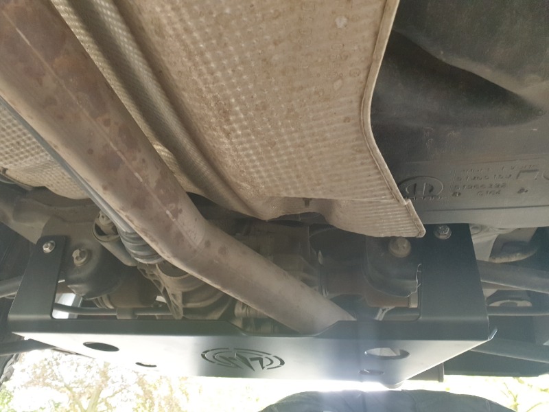

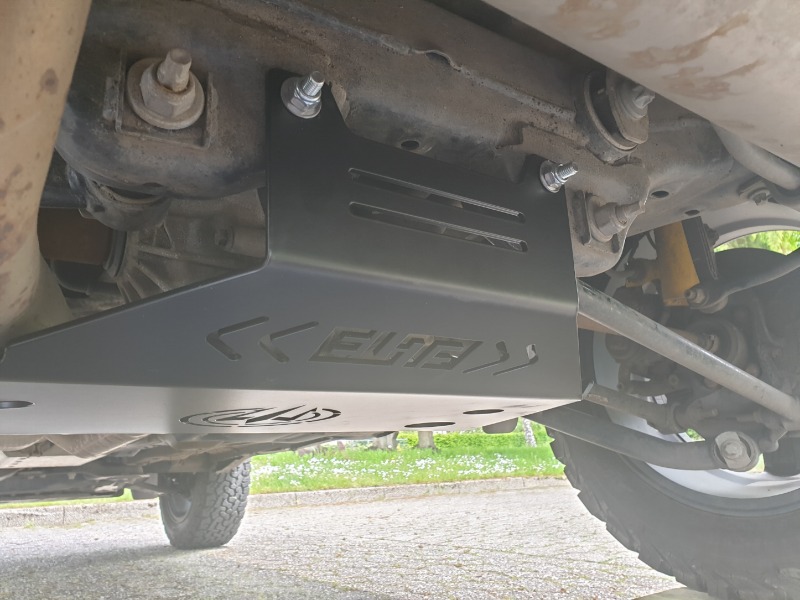

    Hi Du,
    auf dem Bild was ich gepostet habe, kannst du den Halter erkennen der zum Auspuffgummi hoch geht, den haben die Italiener an der stelle nicht.
    Hänge mal Bilder an, mit dem Abstand wie er sein müsste wie es von Elite vorgesehen ist.
    Bild 1-3 aus Italien (Elite)
    Bild 4 von mir mit dem Halter den die da nicht haben.
    Gruß Michael

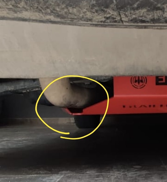

    Hallo Mac,
    die Möglichkeit besteht leider, Fakt ist, der Auspuff bei uns in Deutschland ist anders, ob es am AD Blue liegt ist Spekulation.
    Wir reden von ca. 6-10 mm die der Auspuff zu tiefer hängt als in Italien.
    Gruß Michael

    Hallo zusammen,
    ich möchte euch mal wieder ein Update zu dem Diff Schutz für den TH zukommen lassen.
    Wo es Licht gibt, gibt es leider auch Schatten, das ist hier der Fall.
    Das Blech hat wieder eine Top Qualität, sieht Mega aus, besonders mit dem Trailhawk Schriftzug, nur leider passt es nicht an den TH My20.
    Warum passt es nicht?
    Grundsätzlich passt das Blech schon, aber im montierten Zustand liegt der Auspuff fast komplett auf
    dem Blech auf und kann dadurch nicht mehr frei schwingen, Resultat unfahrbar.
    Warum ist das so?
    Habe jetzt sehr lange mit Italien Kontakt gehabt und wir sind zu dem Schluss gekommen, dass wir in Deutschland einen anderen Auspuff haben, zumindest der MY20. Dieses konnten wir anhand von Bildern und Videos abgleichen.
    Wie geht es weiter?
    Das weiß ich bis jetzt auch noch nicht, bin aber weiterhin in Kontakt. Es bleiben ja nur zwei Möglichkeiten, das Blech muss tiefer oder der Auspuff höher, letzteres könnte man eventuell mit kürzeren Auspuffgummis realisieren.
    Ich persönlich denke, dass es nur den MY20 betrifft (eventuell aufgrund ADBlue), aber mit Sicherheit kann das keiner sagen. Wie ich ja schon geschrieben habe, gab es beim Limited keinerlei Probleme bei der Montage.
    So, das ist jetzt erst mal der Stand der Dinge.
    Gruß Michael

    Hey Jungs,
    habe grade nachgeschaut, der TH hat keinen Schutz, wie Paulator ja auch schon geschrieben hat. Die Befestigungspunkte (Rot markiert) sind alle vorhanden, das Blech kann also ohne Probleme nachgerüstet werden.
    Und ja, der TH meiner Gattin wird zunehmen um diese 6,3 kg, weil das Gejammer hör ich mir nicht an. :D

    Hallo Claudia,
    ja Schrauben aus VA sin inklusive, nur die Unterlegscheiben würde ich austauschen, da Sie sehr scharfkantig sind.
    Anleitung ist keine dabei, da letztlich selbst erklärend. Zur Not, kannst du auf meinen Pics sehen wo das
    Blech verschraubt wird. Wenn du mal drunter schaust, wird es dir sofort klar werden.
    Benötigtes Werkzeug, 13 Nuss + 13 Ring oder Maulschlüssel.

    Hallo zusammen,
    heute habe ich das hintere Diff Blech montiert und was soll ich sagen, ich bin begeistert.
    Die Montage ist sehr simpel, selbst ein ungeübter Schrauber sollte es in kurzer Zeit schaffen, das Blech zu montieren. Im günstigsten Fall hat man eine Bühne oder Grube zur Verfügung, was die Sache noch weitaus einfacher macht, diesen Luxus hatte ich leider nicht. Nun ja, es hat auch ohne funktioniert, Höherlegung und kleine Auffahrrampen sei Dank. Das Blech passt zu 100% an vorhandene Verschraubungspunkte und ist überaus massiv. Habe mal ein paar Bilder beigefügt, bitte die Qualität zu entschuldigen, das ist dem Umstand geschuldet, das es liegend unterm Auto nicht so leicht ist mit dem Bilder machen.
