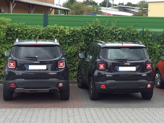

    Hier ein Vergleich Renny 4x4 (also schon standardmäßig etwas höheres Fahrwerk) mit der dickeren Bereifung gegen Renny 4x2 mit Serienbereifung
    @Chrissy, der Unterschied von 16" zu 18" wirkt sich weniger auf den Verbrauch aus, als der Unterschied von 215er zu 225er Breite.
    Ich habe meine originalen 215/60/17 gegen 225/65/17 getauscht (Reifen sind also dicker und 1cm breiter) und somit einen minimalen Mehrverbrauch festgestellt. Stört mich aber nicht.
    Was mich stört ist, dass der Renny durch den größeren Reifen jetzt nicht mehr so gut zieht...
