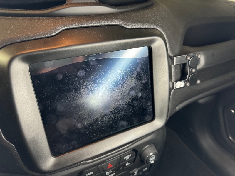

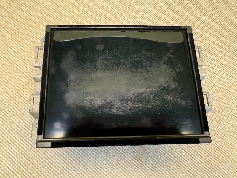

Ich habe kein neues Radio eingebaut, nur den Touchscreen getauscht.
Nach Batterie ab- anklemmen brauchte man keinen Code. -
So, heute Mittag das alte Touchdisplay gegen das neue aus Ebay getauscht,
ohne Probleme.
Batterie abgeklemmt, Radio ausgebaut, Display getauscht und wieder eingebaut, Batterie wieder abgeklemmt.Display für 330€ hier bestellt: https://www.ebay.de/itm/115872522275

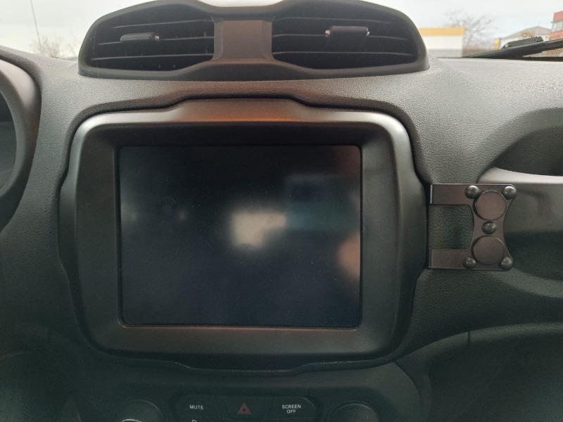

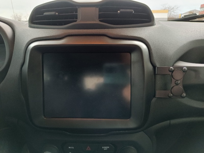

Ich habe die Magnethalterung EasyMount Classic
https://www.amazon.de/dp/B00HV…ZGNDWVNJ18&language=de-DE
Habe die Halterung rechts neben das Radio Display gesteckt und es hält bombenfest, auch Offroad. Der Magnet ist stark genug, dass das Handy sicher hält, sich nicht dreht und auch nicht wackelt...
Interessant, kannst Du da mal ein Foto machen wie das aussieht?
Wäre Prima, danke. -

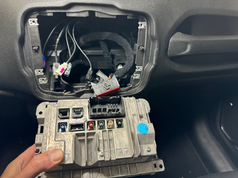

Um das Ausbauen kommst du so oder so nicht herum. Die Nummern stehen dann auf der Rückseite.Bei uns sah es dann erstmal so aus :
Soweit hatte ich es schon herausgezogen, aber da ist ja keine nummer des Displays, das sind ja alle Daten des Radios
und mit denen findet man nichts.

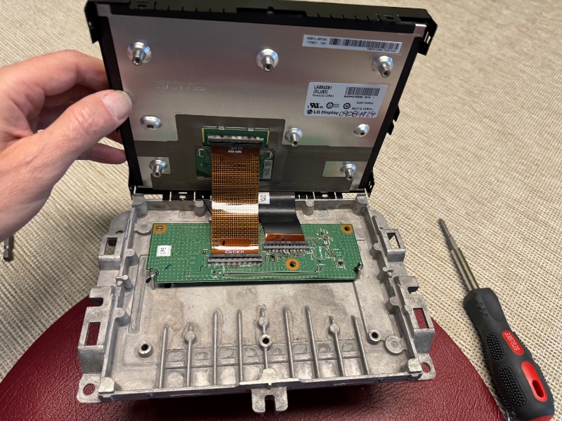

Wir hatten das Auseinanderbauen gefilmt um nachvollziehen zu können, wo wir welche kleine Schraube rausgedreht haben. Danach etwas vorsichtig zwei Kabelverbindungen lösen und das neue Display anstecken. Zum Schluss in umgekehrter Reihenfolge alles wieder zusammen bauen. Gibt auch YouTube Videos dazu.
