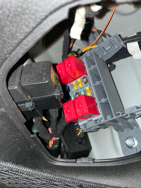

So, ich fasse es nicht !
Ich hatte die originale H4-Birnen zum Glück noch aufgehoben,
nun wieder eingebaut und siehe da, beide gehen wieder.
Danke Chris für den tipp ![]()
Also wenn das Fernlicht geht, dürfte die Sicherung in Ordnung sein. Für mich sieht das eher so aus, als ob beide Leuchtmittel defekt sind. Schon mal die H4 Birnen ausgebaut und angesehen? Geht recht einfach beim Renegade.

hier die sicherungen die es sein müssten, die ersten 2 links untere Reihe, F5,F6,
kommt man nicht recht hin mit der Zange wegen dem grauen Kasten wo mit Kabelbinder montiert ist.
Verstehe nicht ganz warum du die Sicherungen hinten nicht ziehst.... geht auch mit einer Spitzzange....und man kommt da auch sehr gut dran....
Oder hast du gar keine Ersatzsicherung?
Weil man da sehr schlecht hinkommt, ist zu eng.
Ich glaube auch nicht dass es an der Sicherung liegt, denn dann wären ja beide rechts und links durchgebrannt,
dann würde eh was nicht stimmen.
hm, ich werd dann wohl morgen nach der Arbeit um 16 Uhr gleich zum freundlichen fahren, liegt ja auf dem Heimweg.
Hallo,
als ich gestern in Garage gefahren bin, merkte ich dass das Licht ausgeschaltet war,
wollte es einschalten, Schalter war aber auf ein.
Abblendlicht geht also nicht mehr, habe eben nochmal geprüft, geht einfach nicht.
Was könnte das denn sein? Sicherungen? Dann beide gleichzeitig rechts und inks defekt?
Anscheinend sind Sicherungen für Steuergerät links+rechts im Kofferraum, da traue ich mich aber nicht
diese mit der Sicherungszange zu entnehmen, da kommt man schlecht hin und wenn da eine runterfällt ist sie weg
in der Seitenverkleidung.
