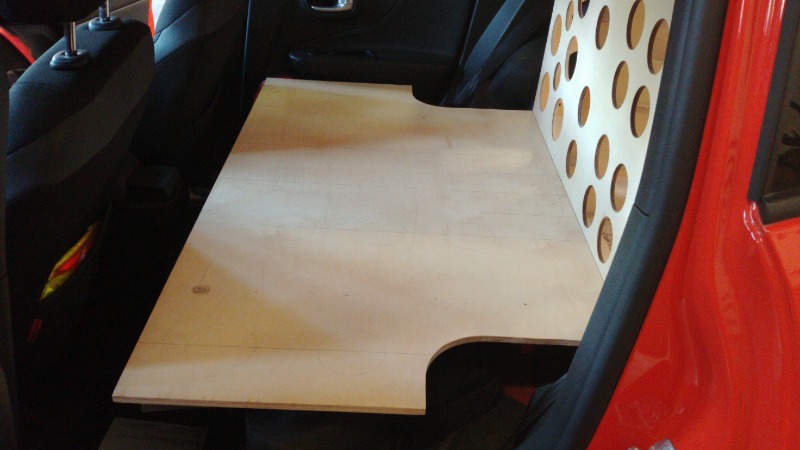

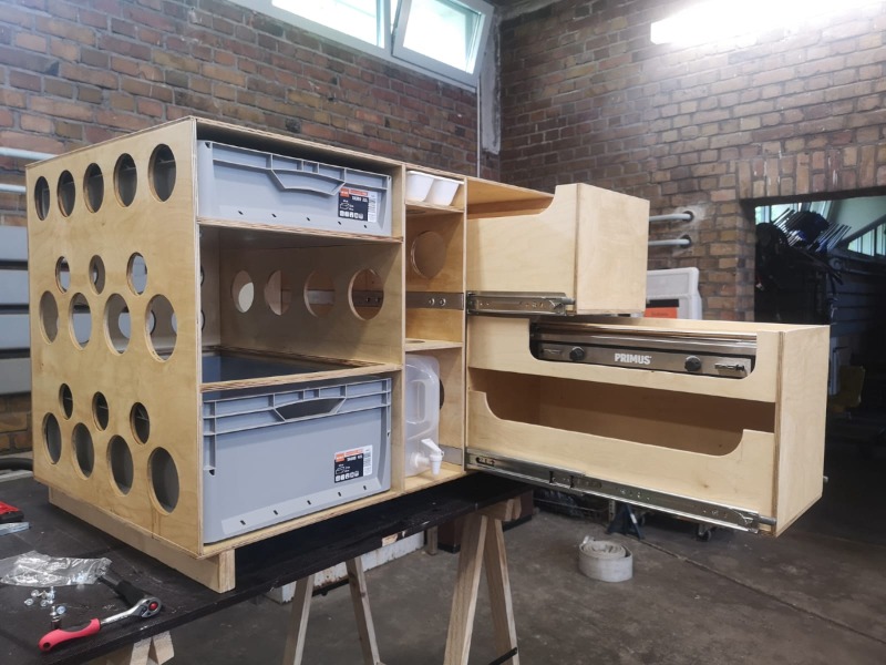

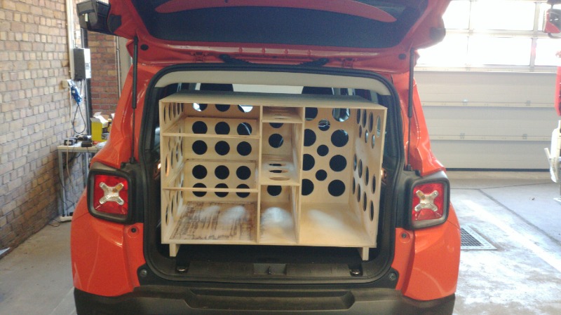

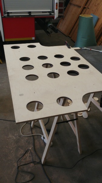

    Die letzten zwei Wochen war ich mit tatkräftiger Unterstützung meiner besseren Hälfte mal wieder fleißig. Pünktlich zu unserem Norwegen - Urlaub wurde der Innenausbau für unseren Bob fertig.
    Beim Material haben wir uns für Birke Multiplex in verschiedenen Stärken entschieden. Die Rückbank flog raus, damit wir den somit gewonnenen Platz unter der vorderen Platte auch zum Laden nutzen können. Das ganze wurde aber extra so geplant, dass man das ganze auch einbauen kann mit Rückbank, dann liegt die Platte über der 2. Sitzreihe. Das habe ich aber bisher noch nicht ausprobiert.
    Im Kofferraum befindet sich ein Korpus der Einlegeböden für Euroboxen und Wasserkanister beinhaltet und 2 Schubladen auf selbstaretierenden Auszügen die als Küche dienen.
    Aber da Bilder bekanntlich mehr sagen als 1000 Worte....

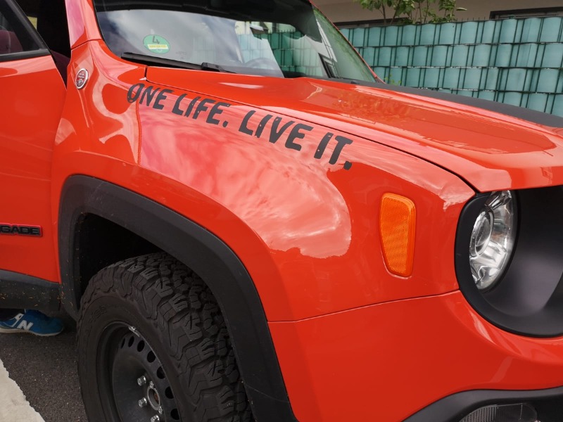

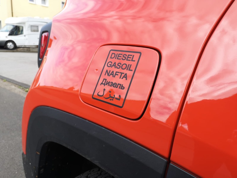

    Es wurde mal wieder etwas "gebastelt" am Reni. Dieses Mal durfte sich meine Bessere Hälfte mal austoben und meine Vorstellungen in die Tat umsetzen.
    Feinwerken ist nicht jederman(n)s Sache und wenn ich mich den Aufklebern gewidmet hätte wären Sie vermutlich krumm und schief, wahrscheinlich hätte ich mich aber eher selbst mit auf die Karosse geklebt und durch den anschließenden Tobsuchtsanfall wäre ein längerer Aufenthalt bei Beulendoktor und Lackierer fällig geworden. :1f648:
    Dann lieber die weibliche Ruhe das Praktische erledigen lassen :1f601: :270c:

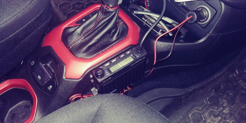

    So, habe heute mal ein externes Massekabel gelegt und die Einstellung der Stehwelle mal vorgenommen.
    ~1,25 - 2 auf den Kanälen 3,40,41 & 80.
    Reicht für meine Zwecke :1f609: :1f44d:
    Mit Dachzelt bekomm ich die Reling leider nicht angehoben.
    Ich lege jetzt mal provisorisch ein Kabel parallel zum Antennenkabel, ein 0,75er Querschnitt sollte dafür ja genügen und im Winter wenn das DZ Winterschlaf hält wird die Kabelei dann nochmal optimiert :1f609:
    Versuch macht ja bekanntlich kluch :1f44d:

    Meine Wenigkeit ist auch (wieder) auf Empfang.
    Ich habe für die Funke die Klettlösung gewählt (Danke für den Tipp @Pete :1f609: ).
    Die Antenne thront am Dachträger und das Kabel läuft durch die Heckklappe und die Rückleuchte unter der Schwellerverkleidung nach vorne.
    Beim Verlegen des Kabels beinahe alle 10 Finger amputiert und grob geschätzt 1.000.000 Plastikclipse zerstört (trotz Demontagewerkzeug) :1f635:
    Wo gehobelt wird, fallen Späne....
    Heute muss ich noch irgendwie Masse an die Antenne bringen und die Stehwelle nochmal einstellen und dann läuft die Kiste :1f44d:
