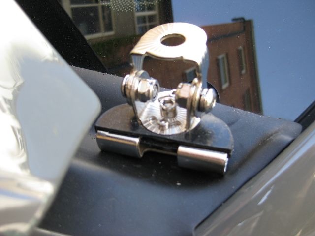

Tausche die Scheiben, Mutter und die Schraube gegen rostfreies Material aus, ...denn sie rosten, und ich hasse nichts mehr wenn ich diesen Flugrost am Auto habe,....
jetzt ist alles wieder schick. -

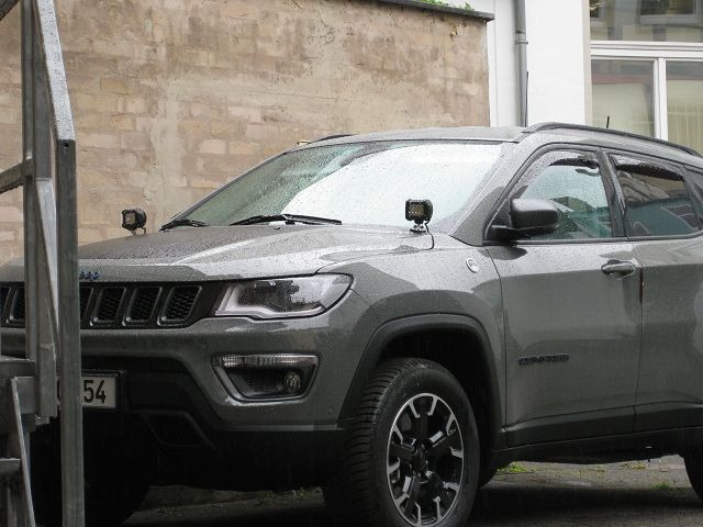

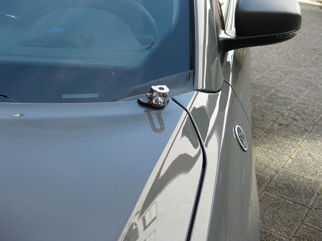

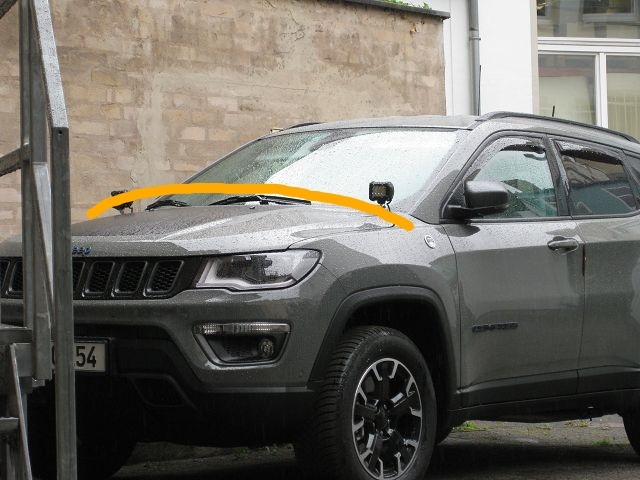

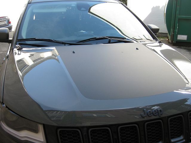

Heute Scheinis montiert, mußte die Halterung der Scheinis ein ganzes Stück verbiegen, daß sie halbwegs gerade sind. Fotos reiche ich nach, hat zum Schluss das regnen angefangen.

@'Claudia
Kannst Du mal den Spalt vorne messen?
Siehe Link: https://www.ebay.de/itm/373409041233Vielleicht passt das ja auch beim Compass? Danke
Hi, verbiegen?komisch bei mir passten die genau.
Ok ich schau mal am Donnerstag?! -
Moin Moin
Da sieht man es etwas und wenn der Scheini drauf ist noch mehr. Die Motorhaube beim Compass geht rechts und Li. etwas runter.

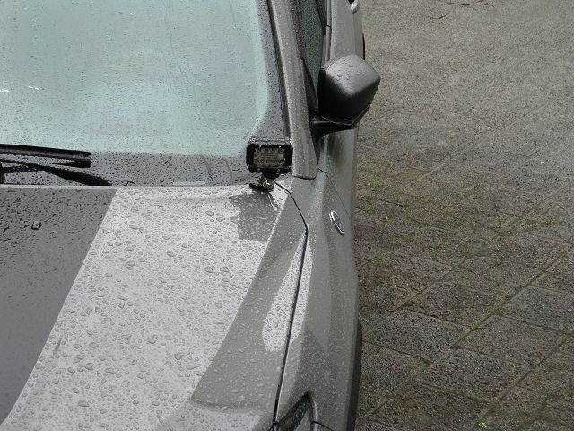

Vielleicht sieht man das jetzt besser, die Wölbung.
Hi Batt,
ich steh glaube ich am Schlauch,...Welche Wölbung? Kannst du das mal markieren?
..ich finde es sieht erst mal geil aus

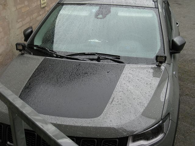

Dadurch waren die Scheinis schräg, aber wie man sieht, ich hab sie ziemlich gerade biegen können.
Kabei und Fernbedienungsschalter verlegt, musste wegen Regen gestern aufhören. Möchte die Teile nicht direkt an der Batterie mit Dauerstrom anklemmen sondern am Sicherungskasten mit Zündungsplus. Das will ich mit einem Stromdieb direkt am Sicherungskasten antüteln.Link: https://www.amazon.de/gp/produ…tle_o07_s00?ie=UTF8&psc=1

Ich habe mich zum Einstellen des Lichtkegels vor die Garage gestellt, normales Licht an, Arbeitsleuchten an ..bißchen gedreht, und zum Schuß Nebel und Fernlicht,...na das war mal ein Fest
Hallo
Das glaub ich, da geht die Sonne auf.
Versteh ich das richtig, die Scheinis sind direkt an der Batterie angetütelt? Ist dann immer Strom drauf?Grüße
Ja mit eigenem Kabelstrang und Schalter im Armaturenbrett.
