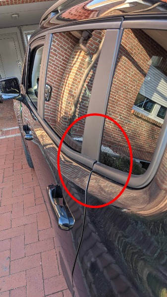

  • ...ich hatte ja bereits einige kleinere Problemchen mit diversen Türgummis. Bei Fahrzeugauslieferung stand bereits von der hinteren linken Beifahrertür die Dichtung extrem ab die wurde dann vom Jeep Vertragshändler anstandslos getauscht. Über den Winter hielt sie auch in der korrekten Position aber nun löst sie sich schon wieder. Man kann die Dichtung wieder in Position drücken aber die kommt in kürzester Zeit immer wieder hoch hab das Problem auch schon öfters beim Renegade gesehen. Hat irgendwer nen Tipp wie man das Problem einfach selbst lösen kann ? Denke mal die Dichtung ist doch nur drauf gesteckt oder ?
  • Evtl. Ein bisschen abziehen, 2—3 Pünktchen aus der Heisskleberpistole, andrücken....
    Wenn’s irgendwann dennoch abgeht kann man die Klebereste ohne Prob. Entfernen.

  • Aber hatte damit hier noch nie jemand zu tun ? Kann man dieses Gummi selbst einfach so abziehen ? Finde keine Explosionszeichnung der hinteren Türen....informiere mich halt lieber bevor ich etwas kaputt mache ^^ Bin erst im September wieder in der Vertragswerkstatt (hoffe ich jedenfalls) und extra wegen so ner Dichtung hinfahren ist ja bischen lächerlich. Meine Werkstatt ist aber schon ziemlich großzügig was Garantiesachen angeht.....kann ich nicht meckern ehrlich.....

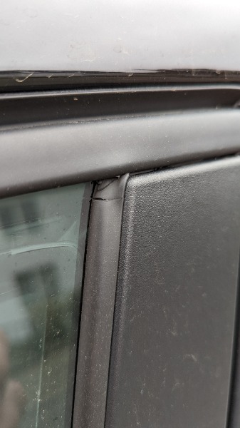

  • Update zur Info: Die Vertragswerkstatt hat nun zwei mal die Fensterschachtleiste auf Garantie getauscht und einmal versucht zu kleben alles aber nur mit mäßigen Erfolg. Denen mache ich keinen Vorwurf die geben sich echt Mühe. Es liegt somit nicht an der Leiste sondern an der Aufnahme an der Tür. Die ist ja einfach nur aus Metall wo die Leiste drauf gesteckt wird weitere Teile gibt es nicht. Ich habe auch bei anderen Renegades beobachtet das es wenn immer nur die Beifahrertür auf der Fahrerseite ist die dieses Problem aufweist. Man muss wohl damit leben wenn man nicht am Blech rumhämmern möchte....hat jemand das selbe Problem und hat sich da irgendwie selbst geholfen ? Ich habe mir gedacht wenn die irgendwann wieder weiter absteht das ich einfach son doppelseitiges gummiähnliches Klebeband auf die Aufnahme an der Tür klebe und dann die Leiste wieder drauf drücke :(

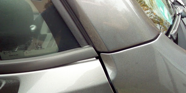

  • Ja sieht auch Grütze aus....eine Dichtung vorne wurde bei mir auch schon getauscht das ist ja gleich immer inklusive Dreiecksfenster sieht bei mir jetzt auch top aus. Aber die Fensterschachtleiste hab ich jetzt selbst "repariert" und zwar habe ich diese Metallhalterungen mit einer flachen Zange einfach etwas zurück gebogen dadurch konnte ich die Fensterschachtleiste weiter runter drücken. Dann noch am Ende so ein doppelseitiges dickes durchsichtiges Klebeband auf Metalschiene drauf geklebt und die Leiste fest drauf gedrückt. Bis jetzt hält es und sieht fast schon perfekt aus und keinen Kratzer gemacht :1f60e: :1f44d:

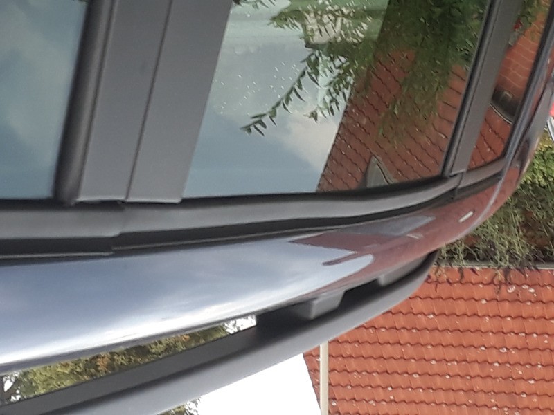

    gestern gucke ich so am Auto lang ...und sehe, dass die hintere rechte Türdichtung "wellaform" ist. ist nicht dolle, aber oben liegt die "Lippe" nicht mehr an
    Hat/kennt das boch jemand von euch?
