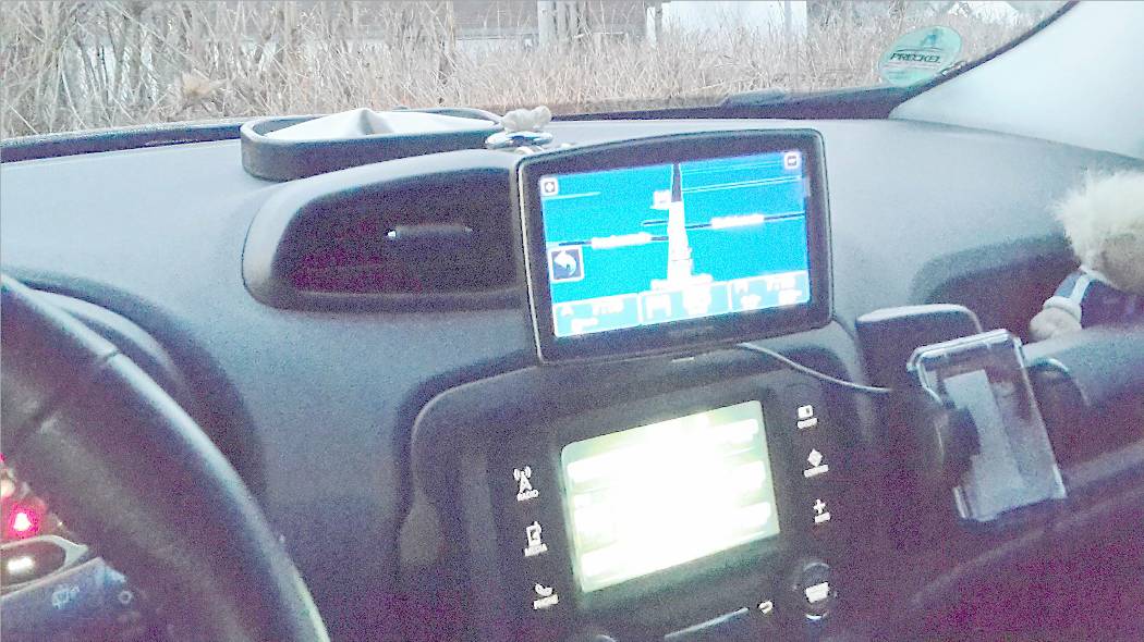

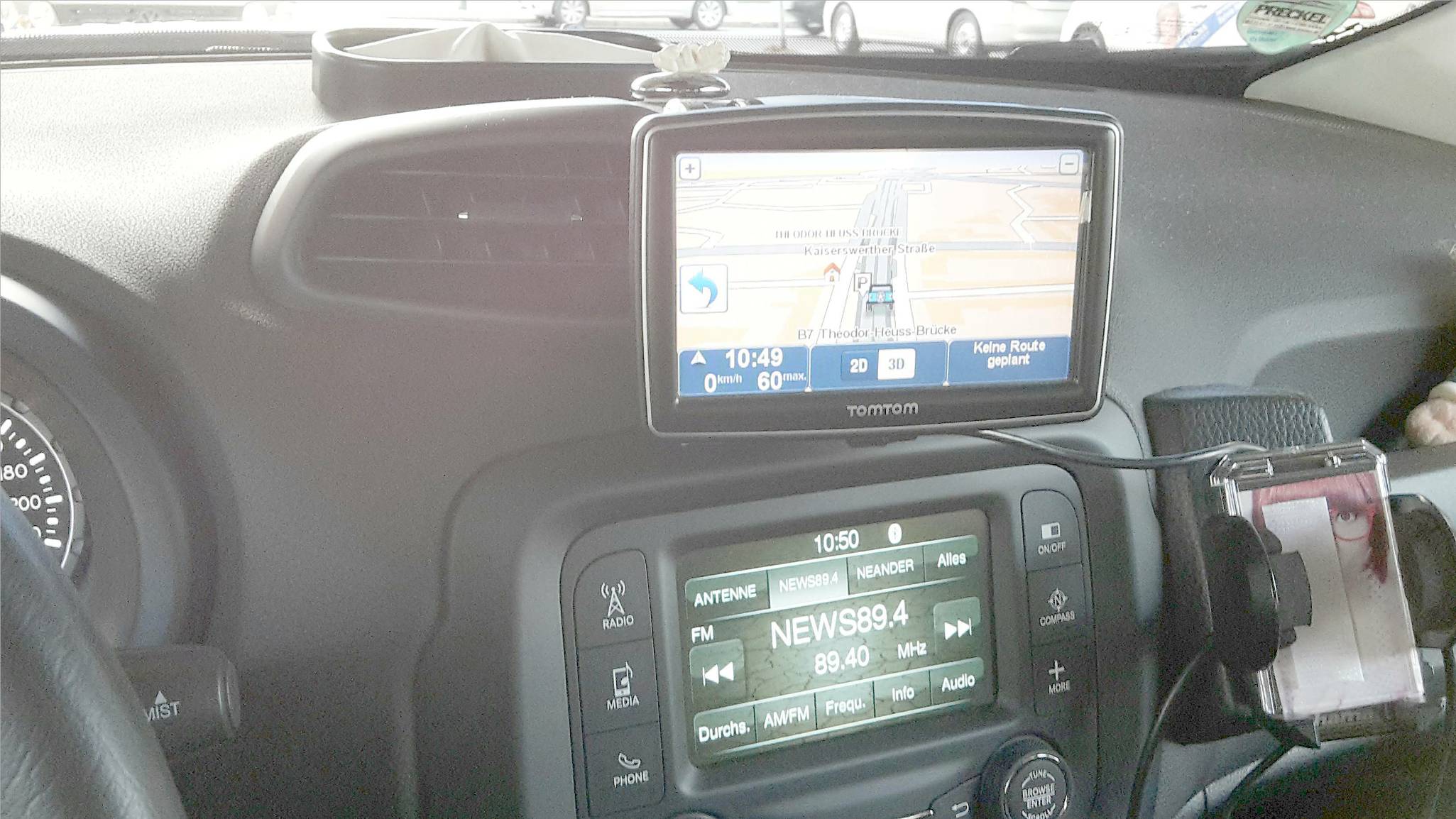

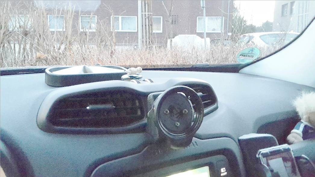

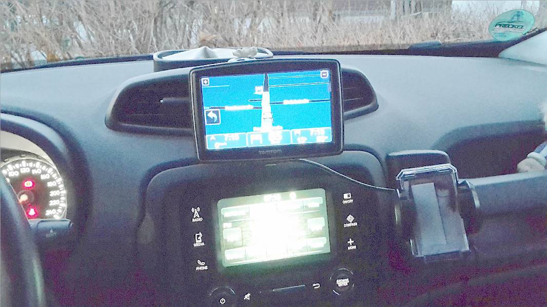

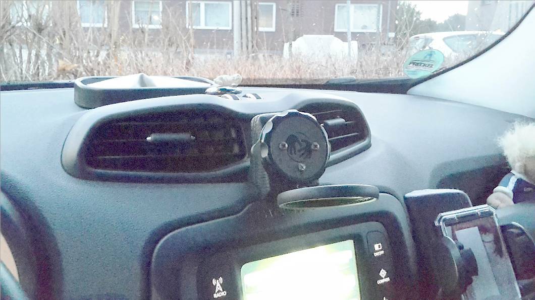

  • Ich hätte auch gerne ein anderes Radio gehabt aber es war nun mal drin.
    Und wie Toy schon sagt ein überteuertes Radio will ich mir auch nicht rein setzen.
    Für mich war das die beste Lösung
    Den Radiorahmen gelöst , den Halter mit einer Schraube fixiert und Fertig
    Navi ist in Armlänge und die Lüftung hat auch noch Freiraum
    man kann den Halter leider nur so eben erkennen aber er ist auch nicht so groß

    Das hatte ich auch vor, ich habe mich einen Monat in das Thema eingelesen, ich habe mich für diese Lösung entschieden s.Bild, die Anleitung und Tipps findest du hier im Forum ;)
    Mit dieser Lösung haste keine Probleme oder Folgekosten ;)

    Hi, ist die Halterung von dem Handy auch von Kuda ? Und wie wird die befestigt ?
