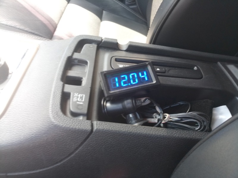

  • Beim Update auf 17.46. habe ich nur die Zündung angemacht, damit das Uconnect startet.
    Nach der Frage, ob ich 17.46 will, "Ja" an-getippert und dann Zündung aus.
    Keine Solarzelle, keine Powerbank/Jumpstart. Sondern nur mein Voltmeter am Zigzünder und das Update laufen lassen.
    Das Update von 17.09 auf 17.46 hat auch nur 25 Minuten gedauert.
    Zündung aus und Update laufen lassen:
