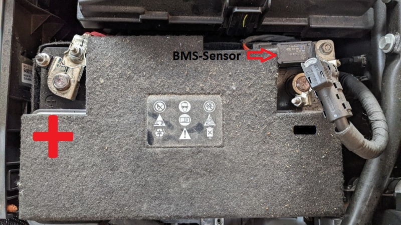

    Liebe Gemeinde,
    ich hatte mein erstes kleines Problemchen mit dem Cherokee. Alles halb so wild, aber heute früh sprang er nicht an. Jeep Service angerufen, ein Dienst aus der Nähe kam und hat ihn mit Starthilfe wieder zum Laufen gebracht. Ich bin eine Stunde Autobahn gefahren, hab mir ein Kraftpaket Ladegerät gekauft und steh nun in meiner Garage.
    Ich habe absolut keine Ahnung von Batterien geschweige denn wie ich sie auflade, aber ich will es lernen. Ich hab die Anleitung des Ladegeräts studiert und stehe nun etwas ratlos vor der offenen Motorhaube.
    Das letzte mal hab ich vor Jahren an einer Autobatterie herum gemacht um Starthilfe zu geben, aber da gab es einen deutlichen minus pol. die Batterie beim Cherokee sieht für mich als Laie etwas anders aus.
    Aber es läuft alles wie in der Anleitung und bei Youtube, oder?
    Kann mich jemand kurz beruhigen und paar kluge Worte schreiben :D
  • Moins,

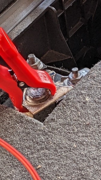

    ist an sich wirklich kein Hexenwerk:
    Anschließen: Plusklemme an Pluspol, Minusklemme an Karosseriemasse (beim Compass gibt es da neben dem Minuspol eine Metalllasche)
    Abklemmen: Minusklemme ab, Plusklemme ab
    Direkt auf die Pole gehe ich nur, wenn die Batterie ausgebaut oder nicht angeschlossen ist. Du kannst auch mal gucken, ob am Motor irgend ein Massepunkt ist. Ob der Stromkreis geschlossen ist, sieht z.B. bei C-Tek daran, dass dann der Ladevorgang losgeht. Passt der Massepunkt nicht, lädt das Gerät nicht.
    Markus

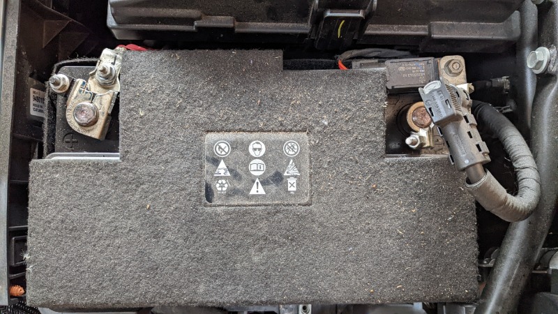

  • Weiß jemand, wozu überhaupt die Abdeckung gut ist ? Um Schmutz abzuhalten sicher nicht. Als ich die Batterie gewechselt habe, war die Alte regelrecht eingesaut, weil sich unter der Abdeckung der Schmutz schön gesammelt hat. Hab das Ding jedenfalls gleich mal in der Garage versenkt. Jetzt geht's kurz mit dem Kärcher drüber und der Akku strahlt im neuen Glanz. :023:
  • Die Kontakte werden Schmutzig, weil die mit "Polfett" eingesaut werden und sich dort ansammelt.
    Das ist eigentlich nur Wasserabweisendes klebriges Fett, damit keine "Rostung/Korrosion" entsteht und sich via "Lochfraß" (den es eigentlich nicht gibt, nur Materialschwund) Überganswiderstände und somit Wärme entsteht. Beides sorgt für Leistungverlust der Batterie.
  • ich habe bisher gedacht, die Fliesabdeckung ist eine Temperatur-Regulierung. Wieviel das bringt oder nur Placebo ist, entzieht sich allerdings meinem Verständniss.

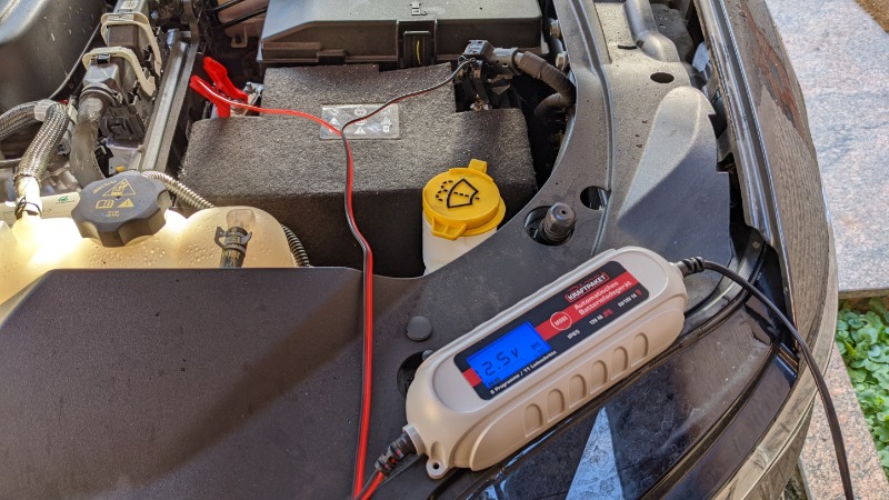

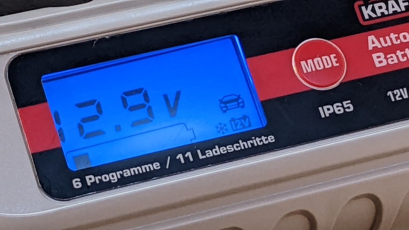

    Direkt aus der Anleitung von seinem Kraftpaket Ladegerät:
    • Verbinden Sie zuerst die rote Klemme fest und kontaktsicher mit der Batterie. Danach verbinden Sie
    die schwarze Klemme fest und kontaktsicher mit der Batterie (sofern der Fahrzeughersteller dies
    nicht unbedingt in seiner Bedienungsanleitung vorschreibt gilt: Masseklemme nicht mit der Fahrzeug-
    karrosserie verbinden, dies beeinflusst/stört das Ladeprogramm.) Wenn die Verbindung richtig ist
    und die Batterie mehr als 5V Restspannung hat, wird die Batteriespannung korrekt auf dem LCD
    Display angezeigt. Die Hintergrundbeleuchtung des LCD-Displays leuchtet ebenfalls. (Ist die Batte-
    riespannung geringer als 5V schaltet das LCD Display erst ein nach Verbindung des Netzsteckers
    mit 230V
