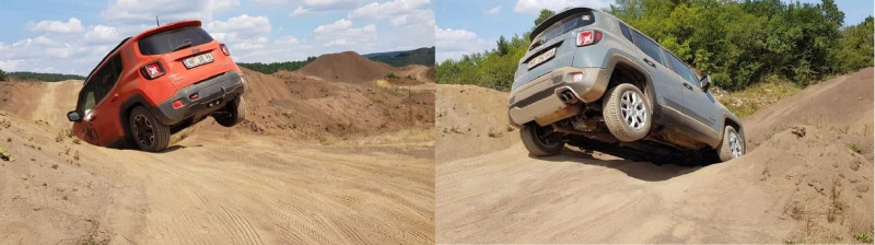

  • Wollen wir jetzt wirklich anfangen über die Geländetauglichkeit eines Renegade zu Philosophieren?
    Ich bin jedenfalls mit meinem Trailhawk durchaus in der Lage gewesen mich im Gelände zu bewegen,
    und jeder der das nicht wahr haben will sollte es erst einmal versuchen und DANN - und NUR DANN - solche Aussagen treffen.
    Zugegeben, ich fahre JETZT einen Rubicon, aber deswegen würde ich einem Renegade die Geländefähigkeit NICHT absprechen.

  • Bei mir steht im Fahrzeugschein (Geländewagen), und ich finde das ist er auch :P
    Die kleinen haben es Faust dick hinter den Ohren, yawoll ja :D
    Ich will dem Renegade nicht die Geländefähigkeit absprechen, hatte auch nicht den Trailhawk gemeint. Aber mit einem G-Modell, Land Criuiser etc. kann man ihn aber nicht vergleichen, das sind andere Kaliber. Ein SUV ist nun mal kein Geländewagen, auch wenn er "Allrad" hat. Das meinte ich. Aber egal jeder hat seine eigene Sicht auf die Dinge.
