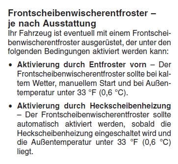

    Beim Compass ist es sicher wie beim Indianer:
    Aktivierung durch Heckscheibenheizung
    – Der Frontscheibenwischerentfroster sollte
    automatisch aktiviert werden, sobald die
    Heckscheibenheizung eingeschaltet wird
    und die Außentemperatur unter 33 °F
    (0,6 °C) liegt.
    Auch Dir sollte ein Blick in Deine Bedienungsanleitung helfen. RTFM!!!!!!!!!!!!!!!!!!!!!!!!

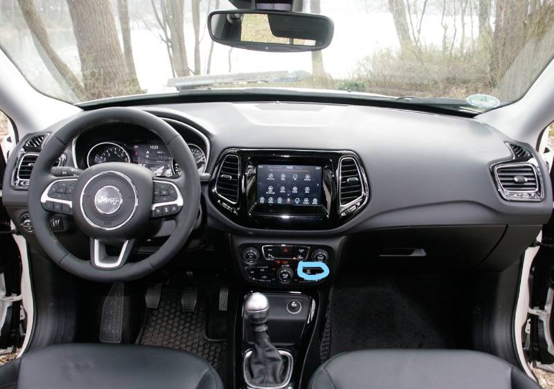

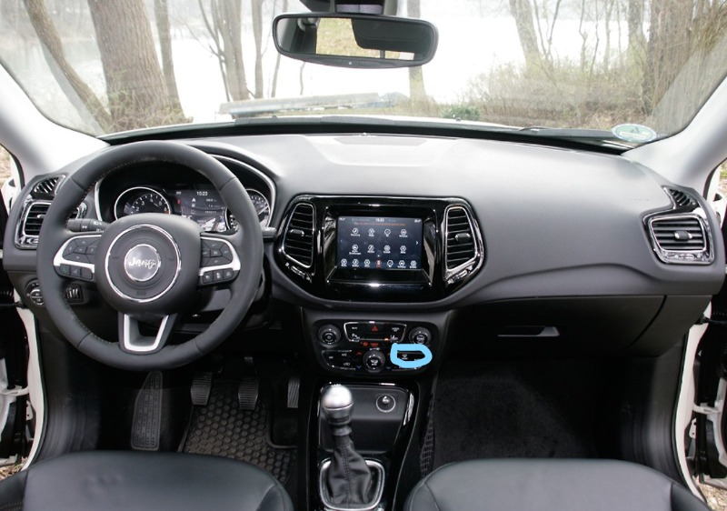

  • Das Knöpfli ist es, dann springt beides an, vorne und hinten, Gebläse Dosierung manuell

  • Ich übe meine PC Fertigkeiten, bin ganz stolz 8o wenn du oben drückst gehen automatisch beide an und die Klima,...wenn du nur unten drückst hast du Heck und Aussenspiegel beheizt :D , also kannst du separieren.

  • Hasche,
    Ich hab natürlich ein Bild von einem Compass genommen :1f601: runtergeladen und bemalt, ging doch um denjenigenwelchen :1f60e: die Knöpfchen sind ja identisch.
