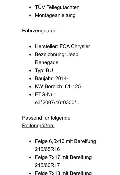

    ich habe mir einen Satz Spurverbreiterung gekauft für meinen Renne 2020 1.0
    es sind 48/60 mm und ein Satz von eBay für rund 200,-
    angeblich mit teilegutachten. Kann ich die einfach so montieren oder brauche ich andere Radschrauben und geht das beim TÜV so durch? Weil der Hersteller in seiner Beschreibung stehen hat passt für mein Modell. Bin mir unsicher. Hat jemand Erfahrung damit?

    scheinbar kennst du dich etwas aus, ich poste hier einfach mal die Komponenten die ich bestellt habe, hoffe man kann es öffnen:
    https://www.ebay.de/itm/142846240479
    Kannst du mir dann sagen was ich noch kaufen muss? Habe nur gelesen passend für Renegade 2020 und mit Schrauben sowie mit Gutachten...also kann ich das so knicken?

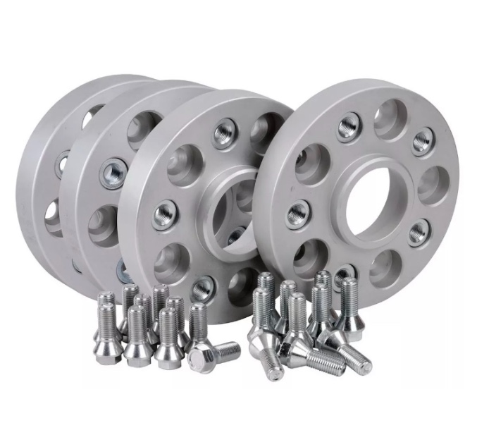

  • Die Schrauben sind nicht das Problem. Man sieht ja, dass diese Spurverbreiterungen mit eigenen (mitgelieferten) Schrauben an die Nabe geschraubt werden. Die Felgen sind dann mit den Originalschrauben auf die Spurverbreiterungen zu montieren - die haben dafür extra jeweils ein Gewinde.

  • Wie RoboDoc , schon geschrieben hat gibt es bei festverbauten Spurplatten
    keine Probleme mit den Originalschrauben, die können später ganz normal verwendet werden
    da die mitgelieferten Schrauben zur Befestigung der Platten dienen
    Anders verhält es sich bei Schwimmenden Platten da benötigt man längere Radschrauben.

    Wenn also ein Teilegutachten beim Treadersteller dabei war, weiss er ja nun was er machen muss. Am besten erst mal das Teilegutachten durchlesen! Das erspart Fragen!

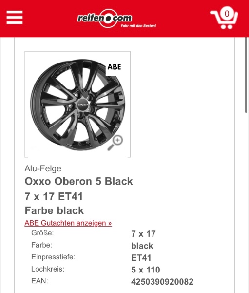

  • Wenn du zusätzlich andere Felgen (nicht original) verbauen willst, musst du mal in die Unterlagen der Spurplatten schauen.
    Da steht i.d.R. drin "nur in Kombination mit Original- oder Serienfelgen".
    D.h. ggfs. doch noch ne Einzelabnahme für die Kombi aus Spurplatten und Zubehörfelgen.

  • Jepp, ich habe die Spurplatten von Hoffmann, alle Unterlagen dabei normale Abnahme mit original Serienfelgen, für meine at alpin Felgen brauche ich eine Einzelabnachnahme.
