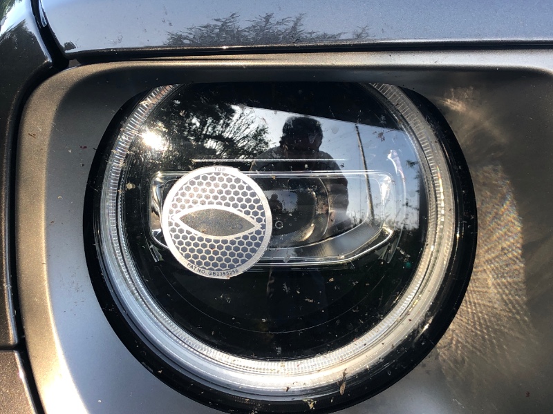

  • Ich hab mir jetzt mal Abklebepapperl bei der Amazone geordert. Keine Ahnung ob die was bringen, zumindest ist auch eine Anleitung für den Renegade dabei. Ich werd sie wohl auf jeden Fall drauf pappen, die sehen zumindest professionell genug aus um übereifrige Polizisten zufrieden zu stellen. ^^

  • Auf vielfachen Wunsch eines Einzelnen:
    amazon.de/gp/product/B00OHGFA58/
    Aber die Dinger kriegste da nachgewofen wenn Du danach suchst.
    Hochprofessionelle Experimente an der heimische Hauswand haben ergeben, daß der Aufkleber an der in der Anleitung spezifizierten Stelle tatsächlich den Lichtkegel nach rechts abdeckt, von daher denke ich mal das passt so. Auf dem Scheinwerfer ist vorne ein Punkt im Glas markiert, da kommt der Papperl links daneben (von vorne aus gesehen) und das wars.

    Was ist denn jetzt die ultimative Lösung?
    Gruss
    Rainer
    So:
    Walter Röhrl
  • RNB schrieb:
    :D
    wo haste das denn erstanden?
    Bei der Amazone
