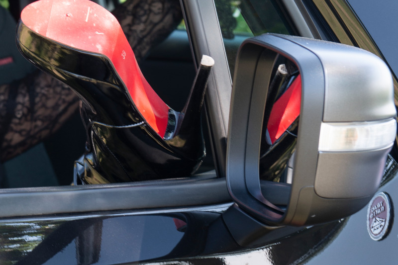

    nach eine OT Frage:
    Sind die Spiegelkappen beim Schwarzen Traily Plastik lackiert, oder einfach nur Plastik?
    (Wegen Folieren, da müsste ich dann noch Grundierung auftragen)
  • dir Kappen sind lackiert bei mir in Wagenfarbe. Und jetzt fühle ich denen noch mal auf den Zahn wegen der AHK.
