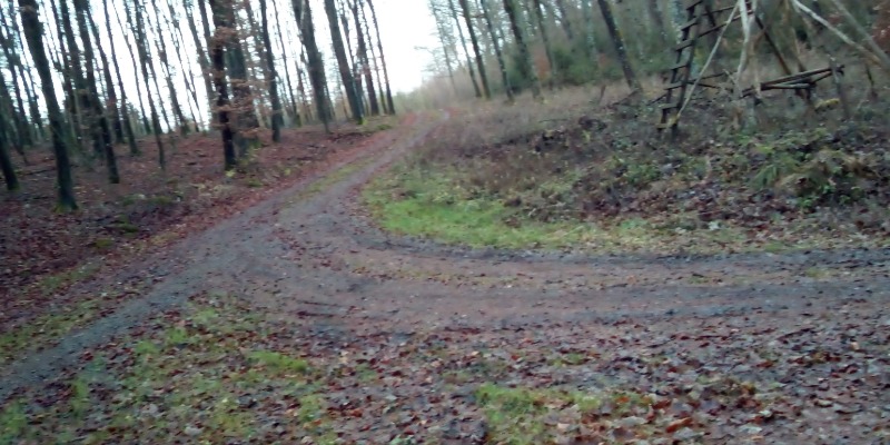

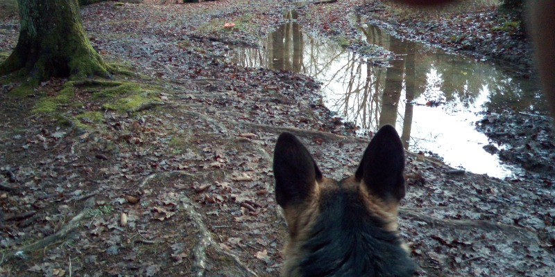

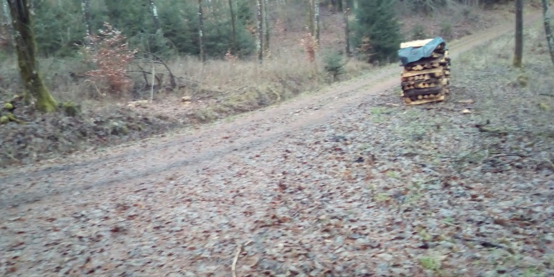

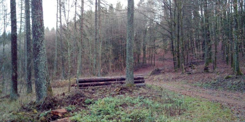

    Die Frage läßt sich so pauschal gar nicht beantworten, kommt ganz auf die Wege drauf an und in welchem Zustand die sind. Generell sind deutsche Feld-, Wald- und Wiesenwege in einem relativ brauchbaren Zustand, da kommt auch mit einem Fronttriebler meistens durch. Schwierig wird es bei Matsch und Schnee und/oder Bergauf. Und auch da zählen die Umstände ... Reifenprofil, kann man Schwung holen etc.
    Ich bin letzten Monat noch mit der Jeep-Experience fast 90km in der Lüneburger Heide durch den Wald gegondelt, da hätte es keinen Allrad gebraucht. Dafür war ich letztes Wochenende im Sauerland an einer Hütte, die hatte als einzige Zufahrt einen steilen, matschigen Waldweg, wo die anderen mit ihren PKWs schon am Anfang durchdrehende Reifen hatten während der Jeep einfach ohne Murren bis zur Tür gefahren ist.
    Wenn Du also nicht dauernd in Feld und Wald rumgondelst und auch nicht drauf angewiesen bist den schlammige Weg unbedingt fahren zu müssen, dann dürfte Frontantrieb ausreichend für Dich sein. Das Mehr an Bodenfreiheit bei einem Jeep fällt da wohl eher ins Gewicht.
    Bist du allerdings öfter im Wald, weil Jäger oder gar Holz mit dem Hänger raus ziehen, dann führt wohl kein Weg am 4x4 vorbei.

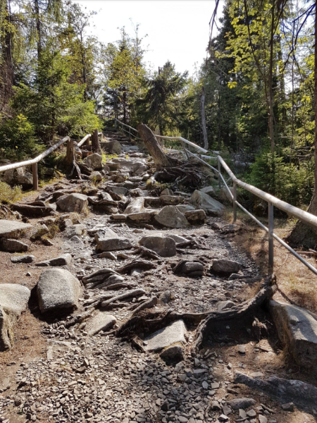

  • Könnte schwierig werden:
    Oh Jacky bzw. Herr Cola, wie gerne würd ich da rauf :thumbup:
    Per Frontantrieb würde ich sagen, das geht zunehmend schlechter bis garnicht. Ein Heckler käme da bissl weiter.
    Je steiler es wird desto weniger Gewicht/Traktion bringt ja die Vorderachse auf den Boden und dreht durch.
    Mit dem Quad fahren wir solche Sachen und schlimmere aber gerne auch mal nur per Heckantrieb. Allerdings mit Sperre. Wenns echt steil wird - gerne auch mal mehr als 100% Steigung - ist es fast egal ob Allrad oder nur Heckantrieb. Die Vorderräder hängen eh fast in der Luft und lenken auch fast nicht mehr.
    Andersrum bergab: Bei nur Heck rutscht es durch die Motorbremse hinten nur rum und da wird der Allrad plötzlich zwingend.
    Gerade andersrum wie beim Auto. :schock:
