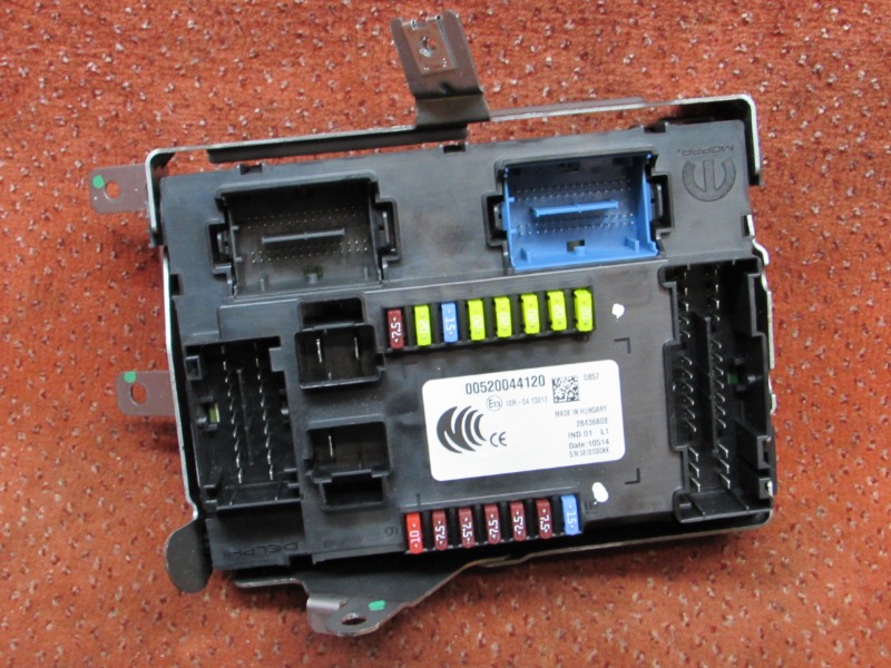

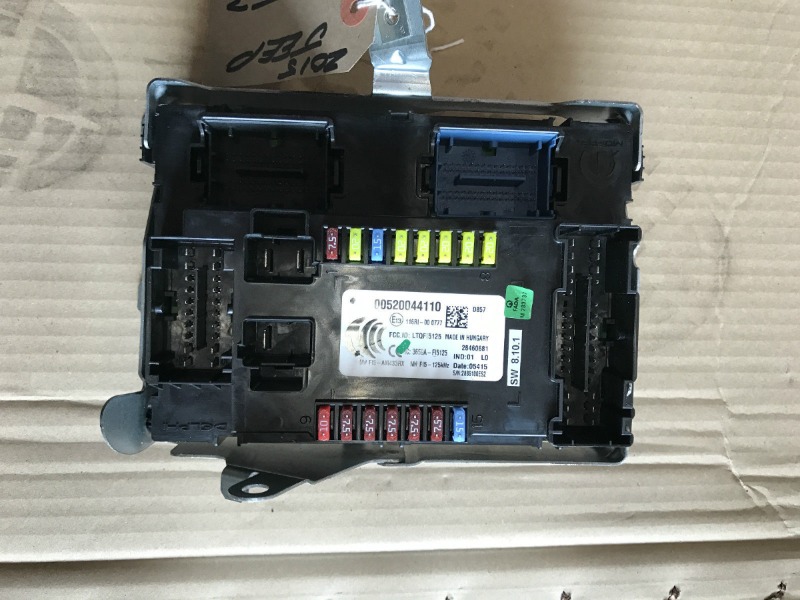

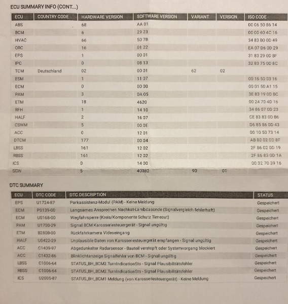

    Masseprobleme wurden festgestellt, irgendwas mit "BCM" gemacht und der Lenkstockschalter getauscht.
    45 Kilometer sind sie Probe gefahren, ohne Probleme.
    Ich hol den Wagen ab, verlasse den Hof und nach 100 Metern fällt [definition=10,0]FCW[/definition] wieder aus, auf dem Rückweg der Lane Sense.

    Das Sensorauge für Forward Collision Warning und [definition=9,0]ACC[/definition] wurde getauscht.
    Dies in Verbindung mit dem vorherigen auswechseln des Lenkstockschalters haben alle Fehler beseitigt. Zumindest bin ich nun seit Monaten die ersten 48 Stunden ohne Fehlermeldung gefahren.

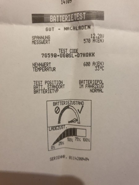

  • Du hast ja eine Batteriespannungsanzeige um Bordcomputer und am Navi im MyJeep Menü bei den Anzeigen eine Verbrauchsanzeige in Ampere und eine Ladezustandsanzeige in Prozent. Vll einfach Mal beim Fahren beobachten...
