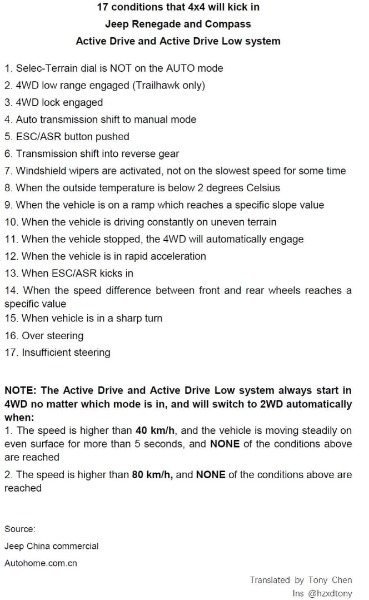

    • Amarillo schrieb:
      Ist Temparatur- und Regensensorunabhängig.
      Das stimmt so nicht ganz.
      Die Temperatur spielt definitiv eine Rolle. Genau wie etliche andere Faktoren:
      Ansonsten macht der Renegade viel Spaß im Schnee. Versuche ihn peu a peu weiter zu "fordern" und Dich dran zu gewöhnen. Dann hast Du ne Menge Spaß. Aber achte immer auf Dein Bauchgefühl und das PopoMeter...
      Grüße Alex

    • Paulator schrieb:
      Okay, ich kenn das "Datenblatt". Heißt aber nicht, daß ich alles glaube.
      Ein paar Beispiele:
      Bei meinem Trailhawk, "spüre" ich, wenn ich manuell 4WD zuschalte.
      Wir hatte hier ein paar mal -6°C. und kälter. Als ich dann auf 4WD lock ging, war definitiv ein Unterschied im Fahrverhalten, vor allen Dingen in der Elastizität der Automatik, spürbar. (Hätte dann aber nicht sein dürfen, weil ja angeblich ein Sensor schon bei -2° schalten müsste.)
      Ebenso bei Regen bzw. Scheibenwischereinsatz. Wenn ich auf 4WD lock gehe ist, unabhängig von der Scheibenwischergeschwindigkeit ein Einkoppeln des Allrads spürbar.
      Dürfte laut Datenblatt auch nicht sein, ist aber so.

    • Vielleicht hilft das:
      4WD Lock
      Ich kann übrigens nicht glauben, dass ich einen etwas mehr als einen Liter höheren Durchschnittsverbrauch habe, nur weil ich bei 300 km Autobahnfahrt mein Auto einmal starte und bei diesem einen Start es 10 min länger dauert als sonst, alles auf Betriebstemperatur zu bringen. Das ganze bei den jetzigen Temperaturen um Null. Bei gleicher Fahrweise wie im Sommer. Deswegen denke ich schon das Punkt 7 und 8 der Liste für den ADI zutreffen...

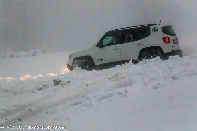

    • Dilldappe Übrigens ein sehr schöner Jeep . Bei mir war der Schnee schon ein bisschen höher als bei dir ich weis jetzt nicht genau wie hoch so ein Reflektor von einen normalen Straßenpfosten ist (die normalen aus Plastik )
      aber ein bischen mehr als auf deinen Bildern sicherlich da hilft nur noch viel Schwung und dazu noch Bergab sonst bleibt man sicher stecken so 60-70cm waren des sicher . Und zwischen den Verwehungen immer ordentlich gas geben für mehr Schwung . Und das donnert auch ganz schön wen man da einschlägt hatte ganz schön angst das da vorne was bricht Stoßstange oder Unterfahrschutz ist ja alles nur Plastik .
      aber wenn man merkt es geht fast nicht mehr kann man eh nicht mehr zurück dann mus man da einfach durch
      also kräftig aufs gas und durch . Aber es ist halt gefährlich für den Kühler weil es da alles reinhaut .

    • Hallo Krischan!
      Bei den beschriebenen mögl. Aktivierungsmodi des 4WD stelle ich mir zwei Fragen:
      1: Was bringt mir 4WD bei Sonnenschein, trockener Autobahn aber -5°C?
      Und das im Kontext zur allseits erwünschten Kraftstoffersparnis.
      2: Für was brauche ich eigentlich dann den separaten Schalter 4WD lock?
      Okay, mögl. Anhängerbetrieb, der müsste allerdings aber durch Punkt 9 des
      Datenblatts bereits abgedeckt sein.
      Bei Regen bzw. kombiniert mit Scheibenwischerbetrieb könnte ich es mir noch weitestgehend vorstellen......
      Bei dem von Dir genannten Thread, sorry, aber wenn da die Rede von Mitteldifferential bzw. separat einlegbarer Hinterachssperre etc. ist, weiß ich ehrlich gesagt nicht, was ich in technischer Hinsicht weitergehend glauben soll.
