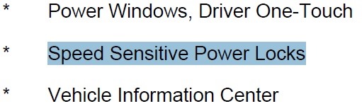

Ich habe im Build Sheet unserer Caliber gesehen, dass da die automatische Türverriegelung drin steht. Da wäre es interessant, wenn mal jemand über die VIN seines Compass den Build Sheet aufruft, ob dort evtl. diese Funktion auch auftaucht. Wenn ja, dann sollte es wohl nur ein Freischaltungs-Problem sein.
Ja, steht beim Compass genauso im Build Sheet. Das US-Modell, dass ich im Urlaub hatte, verriegelte auch automatisch, obwohl die Funktion nicht im Menu auftaucht. Ist also im Fahrzeug-Setup oder der Landes-Konfiguration hinterlegt. Beim Freemont konnte das die Werkstatt auch mit dem Witech-Tester aktivieren. Die sollen sich nicht so anstellen....

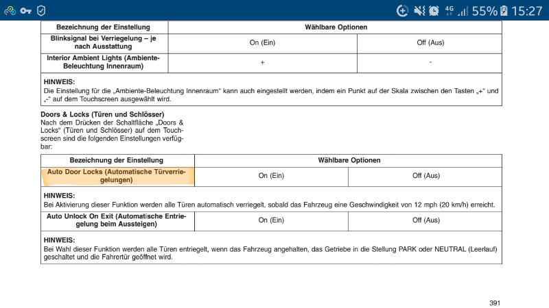

wo finde ich diese langfassung ?
Germaneon schrieb:
Langfassung der Bedienungsanleitung des Compass steht es auf Seite 391 als Menüpunkt:
Mein Compass: Limited 4WD MY18, 170PS CRD Uconect 8,4 Navigation & Sound-Paket, Premium- Paket, Park- Paket. Sicht- Paket...usw. kurz alles was es gibt.
Beim Jeep Compass, zumindest in unseren Breitengraden, gibt es die automatische Türverriegelung nicht, das war nicht geplant und wird auch nie nachgereicht. Auch wenn es leider im Handbuch und in der Werbung so steht.

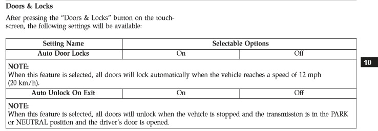

aftersales.fiat.com/eLumData/D…P_18M.PA.AAA_02_10.17.pdf
So ähnlich steht es beim Renegade auch geschrieben - und da funktioniert es auch. Bei ca. 20 km/h wird verriegelt und beim Öffnen einer Tür wird entriegelt. Mir ist es unverständlich, warum das beim Compass nicht funktionieren sollte.
