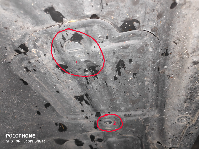

Ich habe gesehen, daß im Radkasten zwei Deckel sind. (siehe Foto) Reicht es, wenn ich diesen öffne, um die "Birne" zu wechseln? Wenn ja, wie mache ich den Deckel auf? Bei "1" scheint ein Schraubenzieher zu reichen, aber bei "2" sehe ich nicht richtig, ob es ein Inbus oder so ist.

Ich war an diesem Deckel noch nicht dran. Habe allerdings den Radinnenlauf schonmal halb abgebaut, um an den Nebelscheinwerfer zu kommen. Das sieht mir eher nach der Standard Blindniete aus als nach einer Plastik-Inbus-Schraube. Teste doch mal...

Bei meinem indianer sind dirse öffnungen nur angedeutet aber aus dem spritzschutz garnicht ausgestanzt
