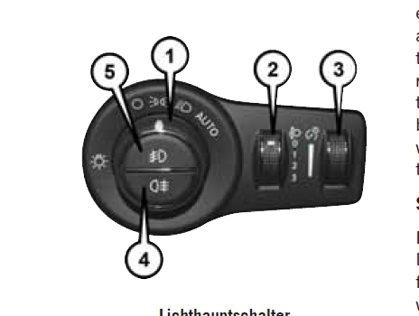

Das Licht wird beim compass nicht mit einem Drehregler an der Armatur eingestellt?
Du kommst an den blinkhebel, oder? Und der macht dann ein Parklicht an. Das dürfte aber keine Batterie leer ziehen
Ja genau mit dem Drehregler, er ist wirklich nicht optimal platziert. @Toy4ever es gibt vielleicht Leute mit längeren Beinen als deine
Beim Einsteigen streife ich manchmal mit dem Knie am Schalter, der geht dann von AUTO zurrück auf eine andere Stellung. Vorgestern Abend Jeep parkiert, ausgestiegen und Einkauf rausgestellt. Dann nochmals eingestiegen um das Handy zu holen. Auto abgeschlossen und nach unten in die Wohnung gegangen.
Am nächsten Morgen dann der Schock: Im dunkeln war noch ein leichtes Flackern der Lichter zu erkennen, konnte aber den Jeep nicht mehr öffnen oder starten, die Batterie komplett leer. Wenn also das sogenannte Standlicht drin ist, saugt es den Akku leer bis zum tot.
In meinem Build Sheet steht an dritter Stelle: "Battery Run Down Protection" ... ich weiss nicht ob es auch für das Licht gilt, aber anzunehmen wäre es.
