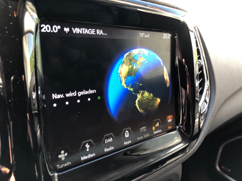

Mein Compass läuft nun, nach einigen Problemen, mehr oder weniger gut. Das Multimedia-Center (wenn man es so nennen darf) wurde auch schon ersetzt und beim letzten Service erhielt der Wagen alle Updates. Nach ein paar Minuten fahrt klickte ich auf das Navi und erhielt folgende Nachricht:
Dies ist nun schon seit 2 Wochen so. Ich habs dann gemeldet aber keine Antwort erhalten. Ich hab dann selbst den Reset durchgeführt, die Apps neu installiert, die Batterie abgehängt. Hat aber alles nichts gebracht. Auch wenn man die Sprach-Taste am Lenkrad drückt, so erscheinen zwar Angaben für die Temperatur, Facebook und was auch immer, aber alles Navigation-Bezogene fehlt.
Gestern dann Antwort erhalten "Bitte führen Sie den Reset aus. ... ansonsten muss das Navi ersetzt werden"
Jetzt muss ich echt wieder Termine machen damit das ganze nochmals ersetzt wird.Hat jemand von euch das schon gesehen, oder hat vielleicht eine Idee was ich noch probieren könnte?
