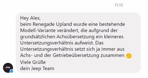

    Hab heute mal mit dem FB Team von Jeep gechattet. Die hatten zu der Frage nach der anderen Untersetzung folgende Antwort:

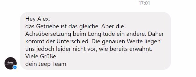

    Hatte dann nochmal nachgehakt, weil mir irgendwie nicht ganz klar wurde, was verändert wurde:
    Das heißt also wenn für den Limited auch 20:1 gilt das der Longitude andere Achsen hat... ?(
    Naja zumindest wurde wohl nix am Getriebe verändert!

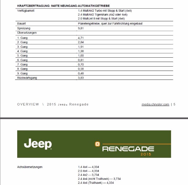

    Das steht was von 2,4 Tigershark-Motor auf deinem geposteten Bild.
    Den gibt es bei uns garnicht, der ist wird nur in den USA verbaut.
    Ich weiß! Das ist ne Übersicht von Jeep in der alle Motoren und Getriebevarianten aufgeführt sind. Kann ich bei Interesse mal anhängen...
    Dachte nur dort ne Antwort auf meine Frage zu finden!

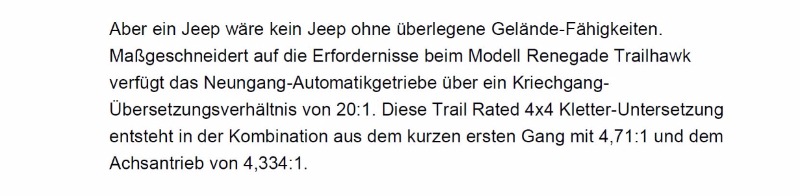

    Laut Datenblatt haben alle Rennis mit AD Low den Geländegang mit 20:1. Eine Variante mit 16,5:1 konnte ich nicht finden. Wo hast du das gesehen?
    Das hab ich von der Internetseite des Sondermodells Upland... Und irgendwo anders habe ich das auch noch gesehen.
    Hab mal ein Screenshot angehängt.
    Bei der AD Low Variante wird statt eines Untersetzungsgetriebes der erste Gang als Gelände-Kriechgang ausgelegt. Anfahren passiert soviel ich weiß nur im 2. Gang, der erste wird nur durch Druck auf die Low-Taste aktiviert.
