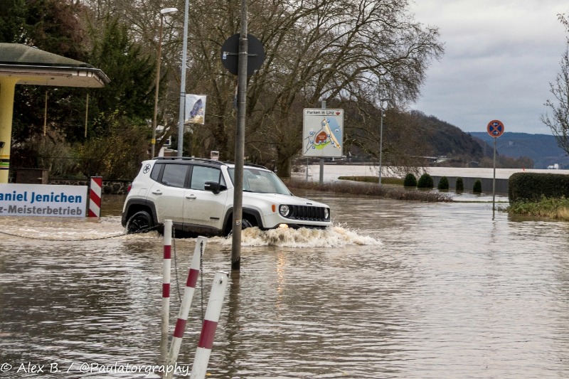

    Also ganz ehrlich: Ich habe meinen Renegade bisher nicht geschont. Der hatte grade 50km auf dem Tacho und war off-road unterwegs.Ich bin durch Flüsse, Hochwassergebiete und Schnee gefahren. Habe mich schlammige ausgefahrene Waldwege hocharbeitet und Donuts im tiefen Schnee gedreht. Neben dem Erlebnis, was ich im vorletzten Post schilderte, gab es noch unzählige Situationen, wo sich mein Upland bewiesen hat.
    Wenn er das alles ohne jegliche Probleme gemeistert hat, warum sollte ich mein Fahrzeug vorsätzlich und gezielt oberhalb irgendwelcher Verschleißgrenzen quälen? Ich wäre bei Dir, wenn das Problem bis jetzt ständig aufgetaucht wäre. Dann wäre es ein Grund Jeep permanent auf den Sack zu gehen. Aber so?
