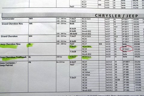

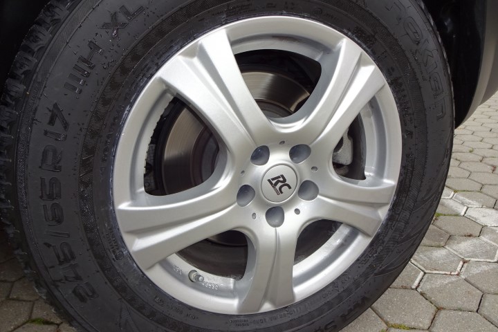

    Jetzt habe ich mir Brock Felgen RC 14S mit ABE in Trailhawk Originalgröße mit Nokian Reifen wie hier schon etwas weiter hinten von mir beschrieben zugelegt die auf die Lackierung in kristallsilber 3 Jahre Garantie geben. Mehr unter http://www.rcdesign.de. Für Liebhaber der schwarzen Farbe, die gibt es auch für den Cherokee. Fotos der Räder und Auszug der ABE sende ich mal mit.

    habe für meinen Trailhawk den Entscheidungsprotzes WINTERRÄDER in der Form abgeschlossen, dass ich bei einem hiesigen Reifenhändler alles übergeben habe. Reifensensoren aus den USA, Felgen bei Ebay oder Reifenkombinationen im Internethandel wo man sofort sieht, dass DAS so nicht passen kann (Lochkreis 112!! u.a.) Am Ende steht man da und eines der Teile passt nicht. So ist das dies nun das Problem des Reifenhändlers und das ist mir dann auch am Ende den höheren Preis wert.
    Habe auch die Nokian WR3 SUV Winterreifen in Originalgröße 245/65 R17 111 H genommen.
    Dazu die Felge RC 14 S silber in 7,5x17" ET 31 LK 5x110 Achtung: im Internet geistert auch eine Felge RC 14 EL mit ET 38 herum...)
    Für die Sensoren verlangt er 70 Euro pro Stück.
    Der gesamte Rädersatz incl. Sensoren kostet nun komplett montiert und gewuchtet 1.550 Euro.
