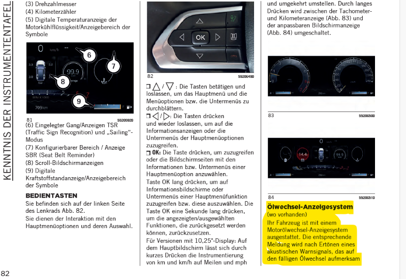

    Bei mir steht was anderes:
    macht, fünf Sekunden lang auf dem
    Display der Instrumententafel angezeigt.
    Das Motorölwechsel-Anzeigesystem
    basiert auf Motordaten. Dies bedeutet,
    dass das Motorölwechselintervall vom
    persönlichen Fahrstil abhängt.
    Das hat mich auch bewundert, bis der Jeep Händler mir sagte dass das mit dem Öl Wechsel selber sich meldet.
    Andere Hersteller arbeiten mit der Motto was zuerst kommt:20T oder 1 Jahr, was zuerst kommt.
    Er meinte ist ein Sensor, der misst ob das Öl schlecht ist oder nicht und wenn er über ungefähr 70%(hab vergessen genau) meldet er sich fürs Wechsel.
    Ich war Februar zur Wartung und wurde kein Öl Wechsel gemacht da das Öl noch in Ordnung sei und muss warten bis die Meldung kommt.
