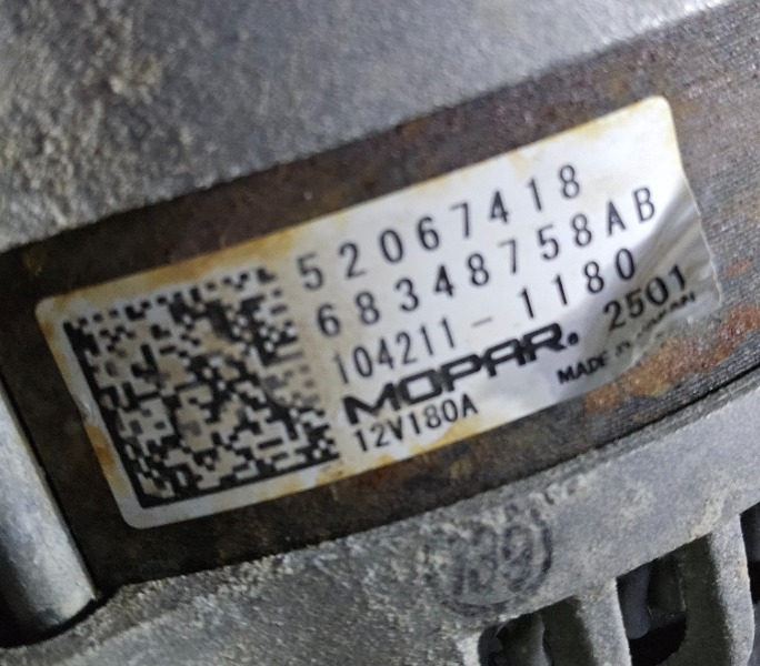

Wenn ich heute Abend zu Hause bin schau ich nochmal, vllt. finde ich ja was. Gruß
68348758AB (Lichtmaschine 180 A 2.0 Multijet 2)
