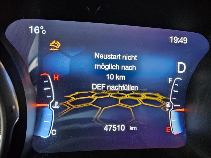

    Hallo,
    Habe nun den Compass einmal was AdBlue angeht, fast komplett leergefahren.
    Kein Motorstart nach 5 km und es haben insgesamt 8.5 Liter reingepasst.
    Reinpassen sollen 13 Liter.
    Kann mir jemand verraten, was ich hier verkehrt gemacht haben soll oder stimmt die Anzeige :1f61c: absolut garnicht?
    Die 5km Restanzeige habe ich abfotografiert und die Anzeige im Bordcomputer auch, aber es war noch 1 Strich da. Wieso der da war, weiß ich nicht. Kann jemand helfen?
    Danke und Grüße

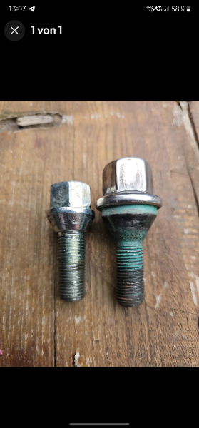

    Hi,
    ich bin auf der Suche nach einer Alternative für die originalen Radbolzen.
    meine hat die Werkstatt zur Sau gemacht. Nicht richtig aufgesteckt die 19er Nuss und schon die Hülse "versaut".
    Wenn man jetzt die Nuss entfernen will geht das nur mit hammer und einer menge Geduld. bei 20 Radbolzen ist das schon eine Herausforderung:-)
    Als Alternative wurden mir die im Anhang als passend verkauft, aber der kegelbund ist meiner Ansicht nach zu klein.
    Hat wer eine passende Alternative?
    P.S. Schraube ist eine : M12 x 1.25
