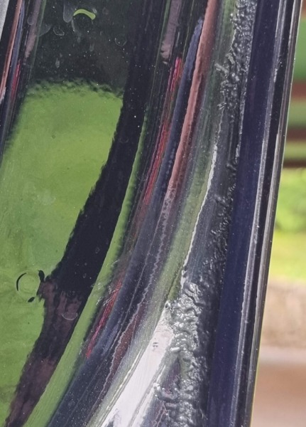

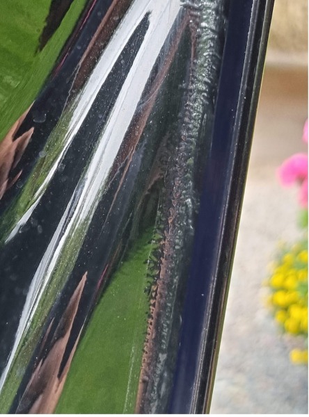

    Hallo liebe Leute, und vielen Dank für die Antworten.
    Ich habe mir jetzt heute noch mal extrem genau angesehen und festgestellt dass der Schaden massiver ist als angenommen.
    Im Prinzip ein jeder Tür, einen Streifen 40 cm lang und an den senkrechten,sowie waagerechten Seite.
    Sowas ist schon arg heftig. Man bedenke,das Fahrzeug ist Ezlrstzulassung 11.2019. Hat noch Garantie,aber läuft eben 11.21 aus.
    Der Lackierer sagt immer eindeutig, dass hinter der Türfalz der Schaden entsteht.
    Somit ist nur ein Austausch aller 4 Türen möglich und sinnvoll. Garantieantrag läuft noch,aber ich weiß nicht,ob ich das Fahrzeug überhaupt behalte.
    Ich meine, wenn es eine Tür wäre, und eine Tankstelle, dann kann man ja drüber reden aber so ist fast sinnlos.
    Alle vier Türen lackieren, sieht danach aus wie gewollt und nicht gekonnt. Wird nie wieder so aussehen wie vom Werk. Vier Türen umbauen, schließen nie wieder so wie jetzt. Deshalb bin ich mir da ziemlich sicher worauf das hinausläuft.
    Rückgabe. Eigentlich schade,aber für 35 TEuro geht das so leider nicht.
    Man stelle sich mal vor, man verkauft das Fahrzeug vielleicht in 6-7 Jahren. Das erste womit die Käufer kommen, ist ein Lackdicke Messgerät. Ähhhh,....hatte mal schaden usw....
    Das ist mit muss ganz schnell ein Schaden von 7000 bis 8000 €.
    Muss man sich das antun? Denke eher nicht.
    Hallo liebe Community,
    unseren Jeep Compass Trailhawk hat es jetzt auch erwischt.
    Alle 4 Türen haben genau wie hier auf den Fotos bei vielen zu erkennen ist Lackbläschen.
    Unter dem Lack kann man dann mit dem Fingernagel das Wasser rausschieben.
    War bei Jeep und ein "Lackspezialist" wird sich der Sache annehmen.
    Was im Endeffekt rauskommt, weiß noch keiner, da der Lackierer schon sagte es sei eine schwierige Stelle.
    Soll ja in 2 Jahren nicht wieder rosten.
    Es zieht eben Kreise, jeder muss auf seine Arbeit die er leistet Gewährleistung geben und das macht an dieser Stelle anscheinend keiner gern.
    Na mal sehen was rauskommt

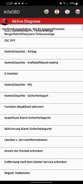

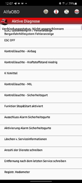

    Hallo liebe Nutzer,
    Vielleicht habe ich es ja übersehen, aber es wäre schön wenn es eine Liste gäbe, über eventuelle Anpassungen des Jeep Compass mit Alpha [definition=5,0]OBD[/definition].
    Es ist so, das es zwar in englischen Foren etwas gibt, aber auf deutsch habe ich noch nix gefunden.
    Deshalb hier Mal ein Anfang:
    1. Anschnallpiepen ausschalten
    Hauptmenü- wähle Imstrumententafel
    drücke auf Control Unit, gibt nur eine.
    Danach auf das Auto mit der offenen Motorhaube klicken, dann verbinden.
    Dann in der Liste auf "Ausschluss Alarm Sicherheitsgurte".
    Fertig.
    Bitte gern weiterführen diese Liste mit möglichen Änderungen. Danke und es ist ja sinnvoll bei Offroadfahrten.
    Jemand noch ne Idee?
