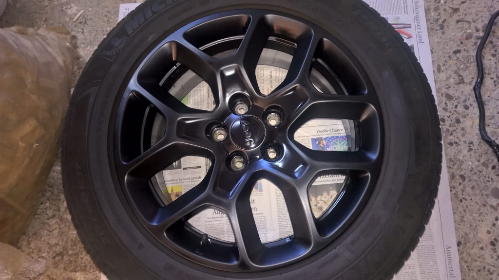

Wichtig ist gutes Reinigen, ich empfehle Silikonentferner.....nicht Silikonspray, und das tragen von Handschuhen. Dann Ventil abkleben, Schrauben in die Radschraubenlöcher und hinten die Felgen abkleben dabei aber zum Kranz hin ca. 5cm frei lassen und von hinten erst mal leicht "annebeln" damit es von vorne betrachtet nicht silbern durchscheint. Und dann vorne schön schichtweise auftragen mit genug Pause zwischen den Arbeitsschritten.
Benutzt habe ich das ORIGINAL Plasti Dip aus USA, bestellbar bei Amazon oder direkt auf der Herstellerseite. Gibts im Viererset mit den Karten und einem Microfasertuch für um die 45 Euro.
Und das Zeug ist wirklich Hammer, wir haben 6 Schichten aufgetragen und die Dose war immer noch Viertel voll. Nach ca. 1 Stunde Trocknungszeit ändert sich die Farbe von glänzend in matt und alles ist gut

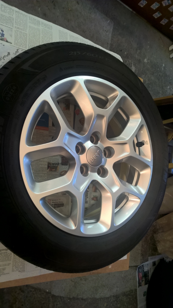

Hier mal meine silbernen - und jetzt matt schawarzen original 17er vom Limited.
Hab ich am Wochenende foliert mit Plasti Dip.
Kosten für die 4 Dosen 40 Euro, Silikonentferner zum Reinigen 5 Euro, dann noch a bisserl Klebeband und Zeitungspapier. Bevor ich fürs Lackieren oder Pulvern a Schweinegeld ausgebe würde ich es immer wieder so machen, schaut einfach genial aus in natura
