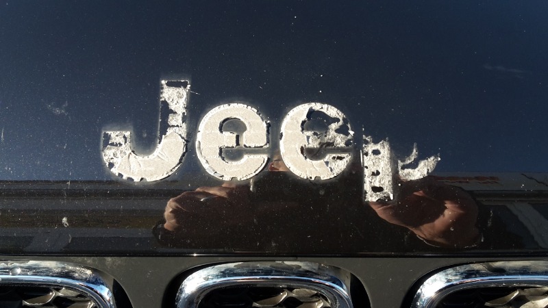

Also: hab heut das Auto genau inspiziert, keine weiteren Schäden festzustellen. Die haben's scheinbar nur auf die Buchstaben abgesehen, das war ganz gezielt. Gottseidank kein Vandalismus, da wurde sich richtig Mühe gegeben...
Der Folierer hatte einen speziellen Aufkleberentferner, hab's dann beim kleinen "p" probiert und mit viel Geduld und Spucke ging der Kleber weg. Für nen Fünfer in die Kaffeekasse bekam ich die viertelvolle Flasche. Eine neue hätte 30€ gekostet...
Es war ne fürchterliche Pfriemelei, auf dem Kleber war noch so ne Art Moosgummischicht, die musste ich erst mal abrubbeln. Die Klebereste gingen dann unter Einsatz von viel Flüssigkeit und nem weichen Baumwolltuch weg. Jetzt hab ich ne gecleante Motorhaube!
Ein paar kleine Kratzer haben die Spacken leider hinterlassen beim "Buchstabenabhebeln", oder wie man das nennen soll. Wenigstens kann da nix rosten, dank Aluminiumhaube.
So sah das ganze vor der Säuberungsaktion aus: -

Werde erstmal heut Mittag genau schauen bei Tageslicht, in der Früh war's zu finster als ich wegmußte.@Wendy: vorerst werd ich die vier Buchstaben (
) weglassen, Hauptsache der alte Kleber ist mal weg.Mir ist noch was eingefallen, hier am Ort haben wir nen Folierer, da werd ich am Nachmittag mal vorbeischauen. Die müssten doch Erfahrung mit sowas haben, beim Folieren werden ja auch vorher die Schriftzüge entfernt. Dabei werd ich gleich mal fragen was eine evtl. Teil- oder Ganzfolierung der Motorhaube kosten würde. Schwebt mir schon länger vor, die Haube mattschwarz zu machen, entweder den "Buckel" oder komplett...
Werde weiter berichten nach erfolgter Bestandsaufnahme!

Hallo ihr zwei beiden, danke für die Tipps! Fön hab ich, Spüli auch. Ist schon mal ein guter Ansatz! Siliconentferner werd ich mir besorgen, kann man ja immer mal gebrauchen.

Oh Mann, das gibt’s ja wohl nicht. Hoffentlich haben die Spinner nicht noch einen Schaden am Auto angerichtet.
Wills mal nicht hoffen. So auf den ersten Blick konnte ich keine weiteren Schäden entdecken, das Tageslicht wird Klarheit bringen...
Guten Abend allerseits!
Für mich war er leider nicht so gut. Hab vorhin in der Tiefgarage festgestellt, daß irgendwelche Spacken wohl Gefallen am Jeep-Schriftzug auf der Motorhaube gefunden haben! Alle vier Einzelbuchstaben sind runtergerissen, nur die Kleberreste sind noch zu sehen...
Und die halten natürlich bombenfest! Muß morgen bei Tageslicht mal schauen wie ich die wegkriege. So ein Sch...! Könnt grad kotzen. Man hat ja sonst nix zu tun.
Hat vielleicht wer nen guten Tipp wie man alten Kleber möglichst lackschonend entfernen kann?
