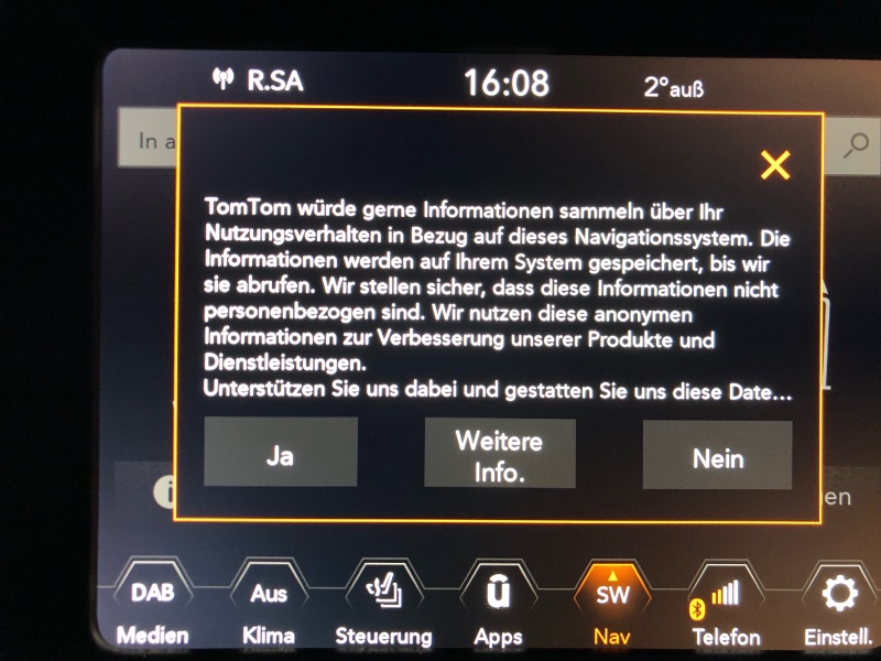

Bei mir ist es ja auch komplett durchgelaufen, ich wurde auch gefragt ob ich TomTom beim Datensammeln helfe...

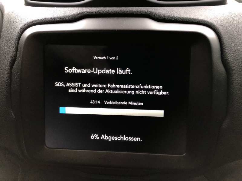

Nein weiß ich leider nicht. Es bezieht sich auf die Liveservices und Wetter (man kann selbige jetzt ein-/ausschalten, es passiert aber nix weil keine Funkverbindung besteht). Sollte ca. 40 min dauern, hat aber über 2 h gedauert. Hatte vorsichtshalber das Ctek angeklemmt...Habe ein Foto vom Beginn angehängt...Nach jetzigem Wissensstand würde ich nein zur Installation sagen.

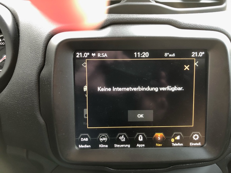

Kannste doch eh nur noch bestätigen. Da das Zeichen für die Funkverbindung (3G oder 4G) weg ist und dafür die Außentemperatur angezeigt wird bestätigt die Meldung. Damit funktioniert auch SOS und Assist nicht mehr. Hast Du ein Update gehabt ?

ist bei Dir auch die Internetverbindung weg ? Frage mich wie das „repariert“ werden soll. Einen möglichen Bugfix kann das Auto ja nun nicht empfangen. Habe das Wetter heute mal probiert und folgende Meldung erhalten: siehe Fotos

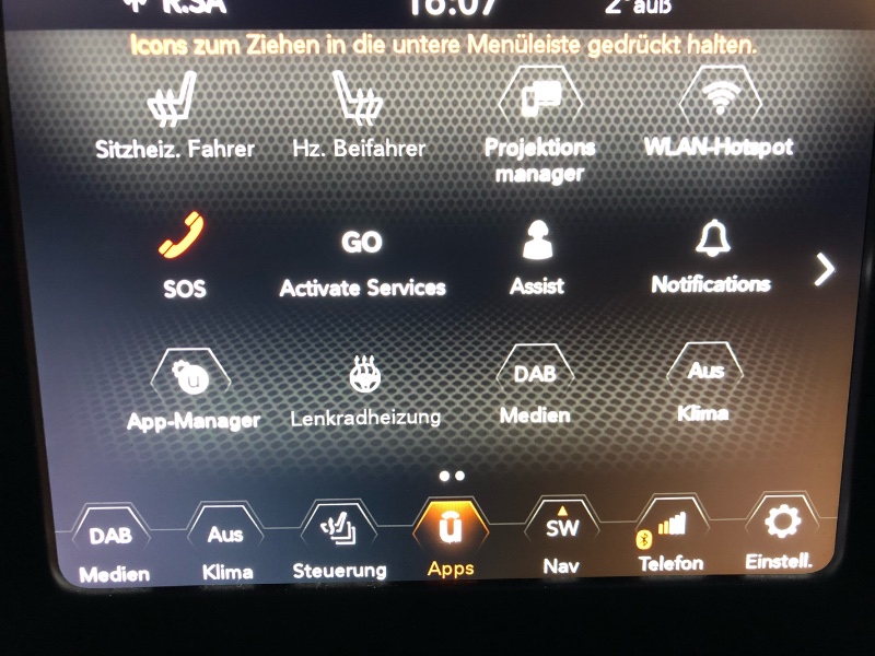

Habe nun heute mal getestet, es lassen sich tatsächlich Live Services an- und ausschalten. Aber es scheint kein Mobilfunkverbindung zu bestehen, denn da wo sonst 4G stand ist jetzt Außentemperatur. Es gibt 2 neue Icons „GO activate“ und „Notifications“, wenn man da „drückt kommt ne leere Checkbox und dann endlos „Bitte warten“ TomTom Verkehrs- und Wetterinfo‘s gibt es auch nicht. Habe ne Navigation gestartet auf einer Strecke wo aktuell immer Stau ist, wird nicht angezeigt. Bei meinem TomTom go auf IPhone schon...

So, heute lief ein 2-stündiges Update. Die Live-Services mit Verkehrsmeldungen scheinen jetzt aktiv zu sein. Im App-Center stehen auch 2 neue Icons. „GO Aktivate Services“ und „Notifikatios“.
Wenn man die anwählt geht ein Fenster ohne Inhalt auf, wenn man ok drückt kommt bitte warten.
