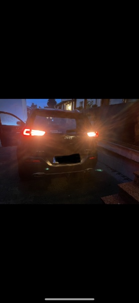

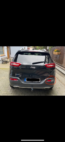

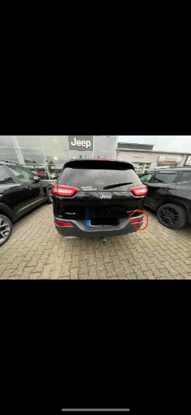

    Hier mal noch die zwei Bilder von vorher und nachher man sieht es gut an den Nebelschlussleuchten
    Leider musste ich heute Früh feststellen, dass die Ausleuchtung auf der rechten Seite super ist allerdings auf der linken Seite sehr Mau ist
    @blob
    die normalen Rückfahrscheinwerfer oben sind heraus programmiert worden. Dafür ist die rechte Nebelschlussleuchte entfernt worden und dort ein neues Rücklicht eingesetzt worden mit neuem Gehäuse und neuem Kabelbaum
    Ich werde morgen am Tag noch mal ein Foto machen und auch berichten, wie es im dunklen ist
    Guten Abend an Alle,
    So, heute war der Tag der Tage, dass es getauscht wird, lief alles super. Allerdings bin ich auf den ersten Blick enttäuscht, da jetzt nur noch auf der rechten Seite Beleuchtung ist. bin morgen mal gespannt beim Rückwärtsfahren im dunklen)
    FG-Dödel ja, das stimmt, vor allem, weil man so viel im Straßenverkehr rückwärts fährt :1f604: :1f604:
    Ich bin mal gespannt, ob das wenigstens LED ist und ich bin mal gespannt, was mit den Rückfahr Lichtern oben passiert

    so gibt noch ein schnelles Update hinterher
    Heute den Anruf bekommen Teile sind da. So wie es aussieht, wird die Nebelschlussleuchte auf der rechten Seite ersetzt und dort kommt ein Rückfahrscheinwerfer rein.
    Habe aber erst am 23.09 einen Termin zum tauschen. Daher dauert es bei mir noch etwas, bis ich das Endergebnis präsentieren kann.
