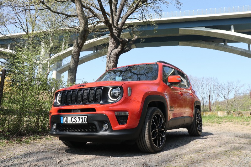

Wir haben ja exakt dieselben Felgen (nur mit 245/45 statt 40) auf exakt demselben Auto. Ich wollte an der HA 15er Platten eintragen lassen, der Prüfer meinte "no". Habe es seitdem noch nicht wieder woanders probiert.
Die Aussage "Radabdeckung" herstellen steht in fast jeder ABE zu fast jedem Rad. Entscheidend ist, ob die Radabdeckung die entweder nationale oder EG-Richtlinie erfüllt. Welche herangezogen wird, ist ein wenig Ermessenssache oder Spielraum, streng genommen gilt aber die EG-Zulassung, wenn das Feld K in der Zulassung mit e beginnt, soweit ich weiß.
Bei EG-Zulassung muss dass Rad (also Reifen UND Felge) im Bereich 30° vor und 50° nach dem Radmittelpunkt abgedeckt sein.
Bei nationaler Zulassung muss nur die Lauffläche des Reifens abgedeckt sein, Flanke und Felge dürfen also rausstehen - allerdings gilt das dann für das komplette halbe Rad oberhalb der Achsmitte.
Neben dem Renni haben wir noch einen Audi S6 mit 21"ern in der Familie, bei dem nicht "möglichst viel Platz zwischen Reifen und Radlauf" sondern "möglichst wenig Platz zwischen Reifen und Radlauf" das Ziel ist. Das Thema Felge-Reifen-TÜV ist bei uns also allzeit aktuell

Hallo in die Runde und nochmal danke für Euren Input zu meiner Überlegung, auf 255er zu gehen. Ich habe es schlussendlich gelassen - auf den Stress mit der Sonderabnahme hatte ich dann doch keinen Nerv, speziell auch wg. der CO2-Thematik. Am Ende nur wg. des einen Zentimeters Reifenbreite, das war es mir nicht wert.
Ich habe mich jetzt für eine Rad-Reifen-Kombi entschieden, die mit ABE problemlos fahrbar ist, plus Distanzscheiben, die ebenfalls in Verbindung mit der ja grundsätzlich freigegebenen Rad-Reifen-Kombi eintragungsfähig sind. Es sind die Rial Lucca in 8x19 ET33 geworden (Danke Sam Hopkins, der mich auf den Felgentyp gebracht hat), mit 245/45ern drauf. Vorne habe ich 5 mm und hinten 15 mm Distanzscheiben pro Seite, allerdings war ich hinten wohl einen Tick zu optimistisch und muss evtl. auf 10er Platten zurückgehen. Zwar sind die Reifenflanken von oben gesehen abgedeckt, aber bei der Regel, im Bereich 50° hinter und 30° vor der Radmitte ebenfalls abzudecken, wird es eng. Zusätzliche Radabdeckungen anpappen möchte ich eigentlich nicht. Na mal sehen, was der Prüfer sagt...
