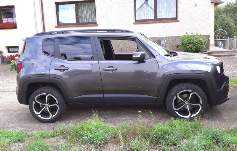

Vielen Dank!Und so sieht er jetzt aus:

So.... nach der Komplettabnahme hier die versprochenen Bilder
Setup wie oben beschrieben, allerdings habe ich hinten 1,8 cm Lift einbauen müssen, da er hinten extrem tief war.
