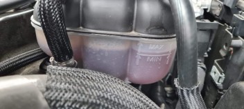

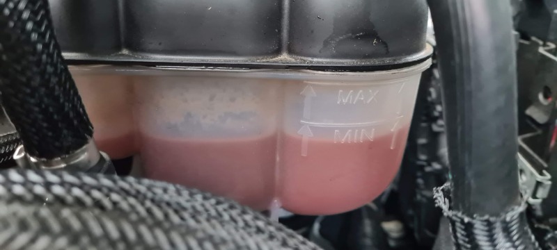

Wenn es interessiert habe ich Fotos vom aktuellen Ölstand und Kühlwasserstand angehängt. Das Problem mit den Ablagerungen ist auf jeden Fall schlimmer geworden...
So, kurzes Update:
Ich habe vor etwas über 2 Wochen mich bei Jeep wegen dem braunen Rückstand im Kühlwasserbehälter vorgestellt.
Es wurde alles heruntergespielt und nur Kühlwasser auf Max aufgefüllt.Gestern Abend fiel mir auf, dass Öl fehlt und das Kühlwasser zwischen Min-Max steht. Ich stellte mich daher heute erneut vor. Am Tresen wurde mir bescheinigt alles sei in Ordnung und der Ölverlust passt so, und Kühlwasser pendelt zwischen Min/Max.
Ich bestand darauf noch jemand anderen zu sprechen, da wurde der Werkstattleiter geholt. Diesem zeigte ich das Bild vom aktuellen Kühlwasserstand und sofort hat er den Kühlwasserverlust bestätigt. Dann fragte er nach Ölverlust, denn die Ablagerungen im Kühlwasserbehälter sähen nach Öl aus.
Er vermutet den Ölkühler als Ursache und am 28.12 habe ich einen Termin zur Reparatur. Gleichzeitig wird das zwangsweise Update V40 (Einspritzsystem Diesel) aufgespielt.Ein Ersatzfahrzeug wird reserviert. Deckt das die Garantie ab?

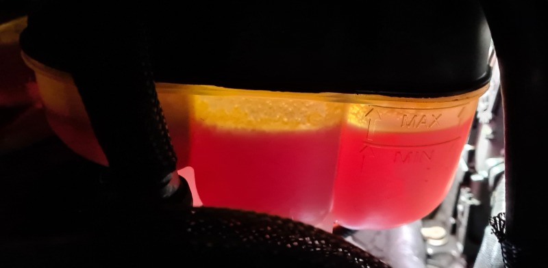

Ich war bei Jeep. Die haben Kühlwasser nachgefüllt und meinten alles in Ordnung.
Eben war ich draußen (dunkel). Ich leuchtete mit dem Handy von oben rein, sah braun aus. Von hinten beleuchtet wirkt es als schwimmen "Wolken" in dem Kühlwasser.
Könnte jemand bei sich mal schauen, ob das vielleicht einfach so aussieht?
Scheint als müsste ich nochmal hin.

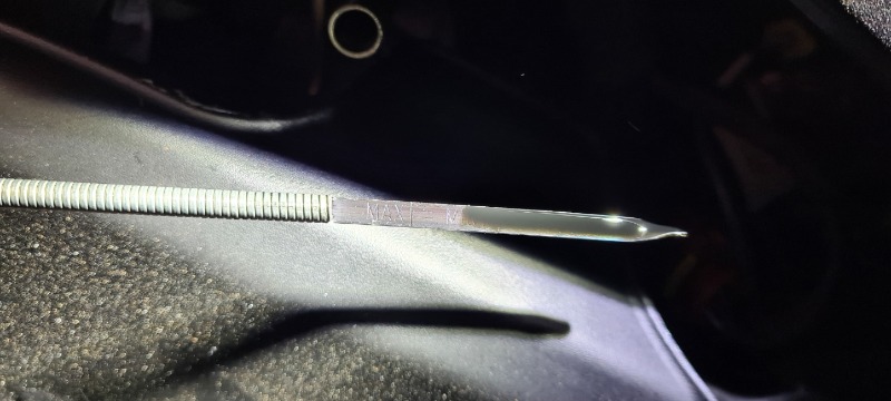

Ergänzende Frage bezüglich Ölstand. Im August hatte er einen offiziellen Ölwechsel und eben habe ich ihn nach 40km Fahren für 5min stehen lassen. Dann zog ich den Messtab heraus und der Stand war unter min.
Dann abgewischt und erneut gezogen....weit über max. Erneut gewischt und gezogen, halb voll.Puh, lasse ihn mal stehen und teste bei kaltem Motor. Wo sollte er dann stehen?

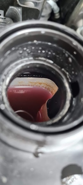

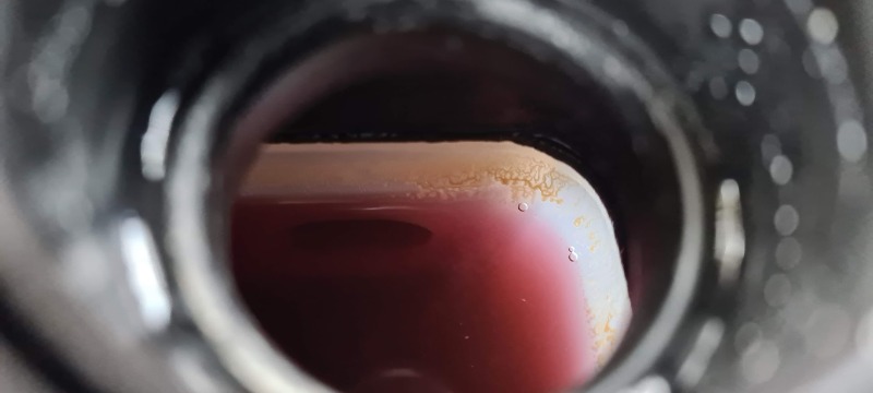

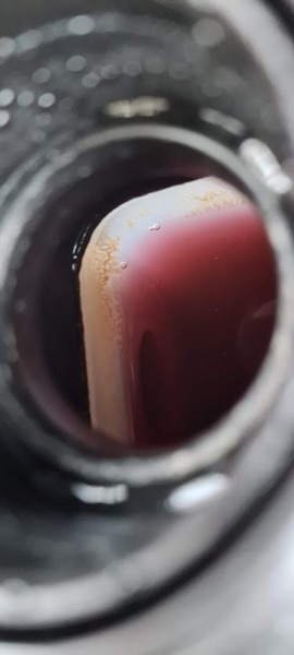

Ich bin eben gefahren, er qualmte bei kaltem Motor etwas (ich würde sagen wie bei jedem Auto). Das gab sich aber nach 1-2 min.
Ich fuhr ihn warm, da fiel mir nichts auf. Ich ließ ihn abkühlen bis -sagen wir- lauwarm. Dann ließ sich der Deckel auch ohne Probleme abschrauben.
Etwas Überdruck ging raus (ganz wenig) und der Pegel stieg leicht.Angehängt habe ich ein paar Bilder vom Blick in den Behälter.
Hey Krischan,
mit "natürlich stehenbleiben" meinte ich eher, dass genau dann meist eine Kreuzung, ein Kreisverkehr oder Ampel kommt.
Alle 500km kommt schon hin. Ich fahre über 100km am Tag, arbeite 6-7 Tage die Woche, da kommen 500km schon schnell zusammen.Mir fällt dann aber immer auf, dass anschließend der Verbrauch wieder massiv fällt.
Schaum oder Ablagerungen weisen meist auf ne kaputte Kopfdichtung hin...
Gut sieht das nicht aus.
Wenns nach Öl riecht und schmierig ist, wirds teuer.Na super. Donnerstag habe ich eh einen Termin bei Jeep. Bin zum Glück ja noch voll in der Garantiezeit. Bis jetzt bekomme ich aber nichtmal das Kühlwasser auf. Drücken half nicht. Überlege etwas WD40, aber das greift sicherlich die Dichtung an....
