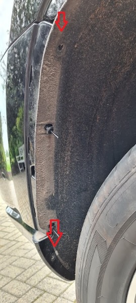

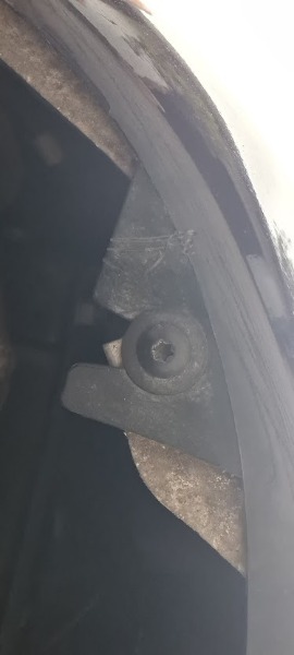

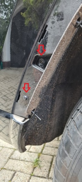

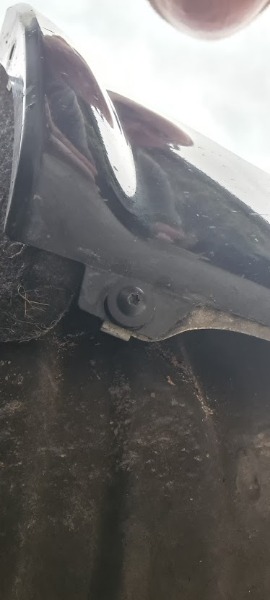

Die Schrauben haben unterschiedlich große Köpfe.
Im Radlauf ganz oben 10mm, ganz unten 8mm und unter der leiste hat die obere Schraube 7mm.

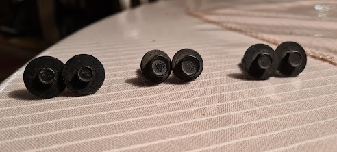

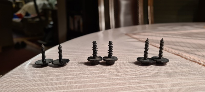

Hi Leute,
ich habe mir heute eine Anhängerkupplung installiert von MVG. War eine 12h Aktion. Nun habe ich ein paar Probleme mit den Schrauben und weiß nicht genau welche wohin kommt.
1. Ich habe die Heckstoßstange von unten nun nur mit dünnen Torx - Schrauben befestigt. Also insgesamt 4 Stück. Korrekt?
2. Die untere Schraube unter der Radzierleiste ist ebenfalls Torx, korrekt?
3. nun habe ich die abgebildeten Schrauben und weiß nicht welche unter der Radzierleiste die obere ist und im Radlauf die obere und untere?
Bitte helft mir.
