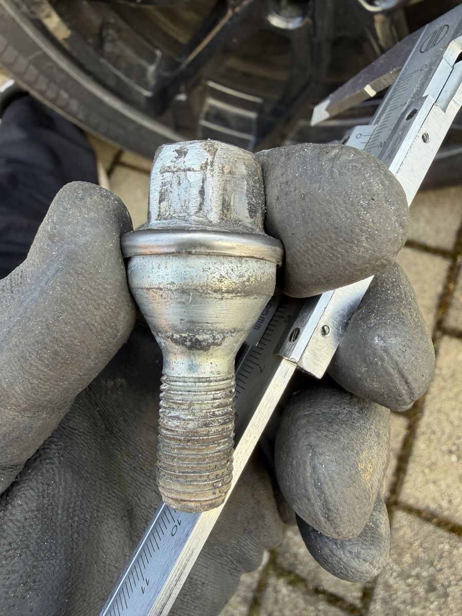

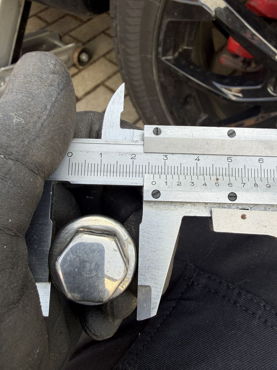

  • Hallo Leute,
    ich habe Probleme mit meinen Radschrauben - es ist jedesmal ein übelstes Gefummel, die Teile von der Nuss zu bekommen - ich denke ich benötige neue Radschrauben,
    oder eine andere Art von Nuss? Gibt es Nuss Alternativen?
    Ansonsten bräuchte ich neue Radschrauben, am Besten welche, die nicht schweineteuer sind - habt ihr da Erfahrungen oder sogar eine Empfehlung für mich?
    Jeep Compass - 1727 BBV
    17 SW, M12 - 54mm max Länge
    Danke Euch :)
  • Aus diesem Grund hab ich die Schrauben durch welche von SCC ersetzt. Die weiche Kappe ist einfach Mist.
    Kannst ja mal die SuperLock Nüsse versuchen. Ob die allerdings schlagschraubertauglich sind :/
  • Anstatt in "Spezial" zu investieren, gleich in vernünftigen Schrauben!
    Aber Billig kauft man eben zweimal.
    Sic semper tyrannis
  • Warum Spezialwerkzeug, wenn es mit Normalem gehen könnte?
    Nur damit man den Kundenzwingt sich auf den Shice einzulassen?
    Und was passiert in der Werkstatt die nicht über solche Sonderlinge verfügt, und alles mit dem Schlagschrauber andengelt?
    So ein Bullshit!
    Sic semper tyrannis
  • Ich weiß auch nicht warum man eine Spezialnuss kaufen sollte. ,Ich wechsle 2x im Jahr die Reifen über Kreuz und das mit einer hochwertigen Nuss. Man muss nur peinlich genau drauf achten, das die ganze Nuss über der Schraube ist. Dann wird die Kappe auch nicht verzogen und es geht immer wieder locker rauf und runter….
