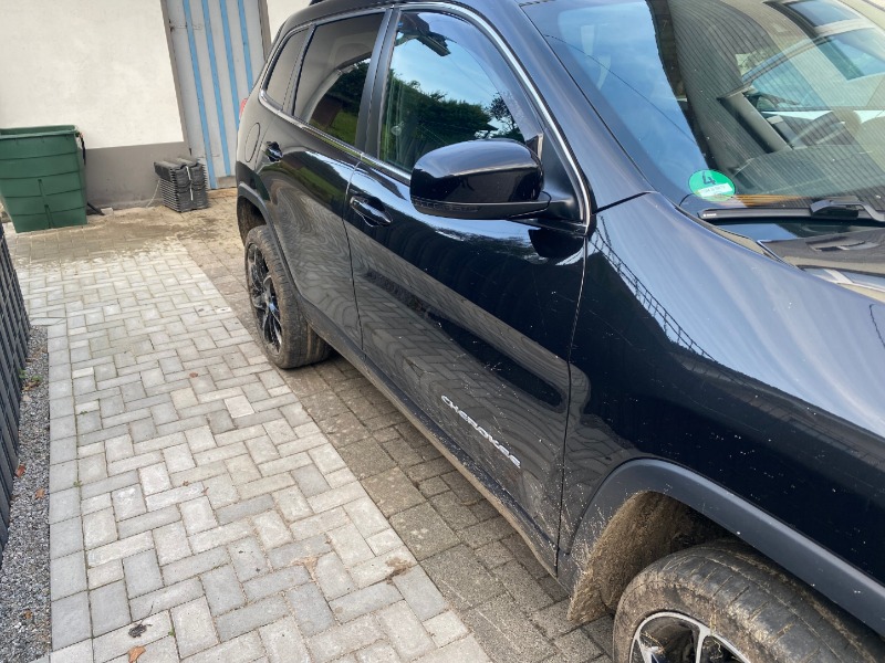

In der letzten Woche habe ich meinen Cherokee einmal den naheliegenden Wald gezeigt. Er hat sich sehr darüber gefreut und mich ohne auch nur mit der Wimper zu zucken über Stock und Stein, sowie durch Pfützen und tiefe Furchen geführt (das war natürlich mit einem befreundeten Förster abgesprochen).

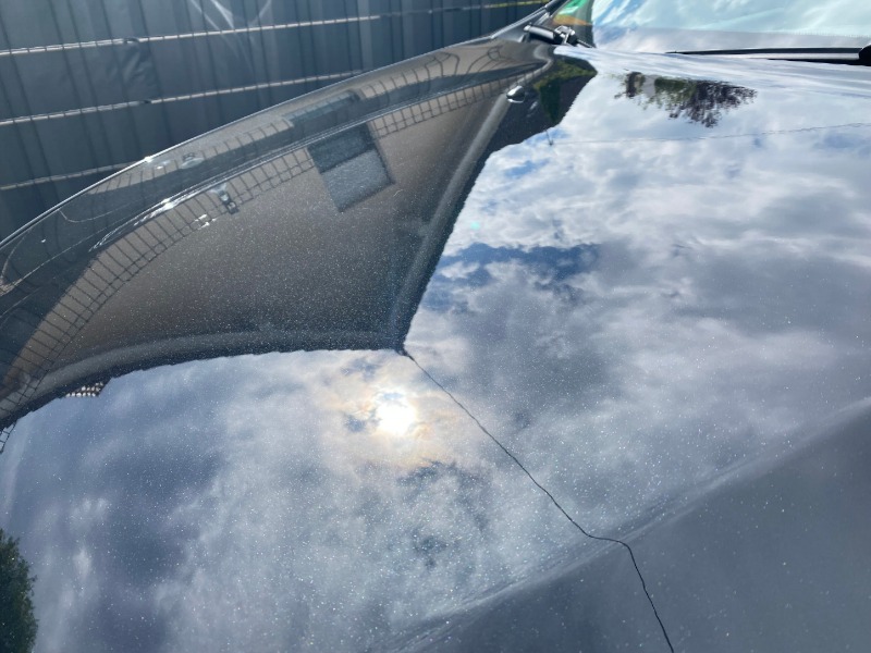

Das Ergebnis war dann, dass
Ok, hat Spaß gemacht. Ist für mich aber eine Katastrophe. Also den folgenden Samstag zum Waschtag erklärt (das Auto meiner Frau hatte es auch mal wieder nötig).

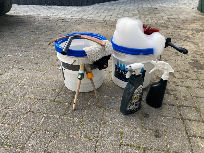

Zur Reinigung benötigtes Equipment:
- Wasserschlauch mit Düse
- 2 Eimer, jeweils mit Grit Guard (Schmutzauffanggitter)
- Felgenreiniger
- diverse Pinsel (für die Felgen und für kleine Ecken am Fahrzeug wo man mit dem Waschhandschuh nicht hinkommt, Felgen und Lackpinsel nicht verwechseln)
- eine etwas härtere Bürste mit einem längeren Stiel
- eine Sprühflasche mit einer Mischung aus Autoshampoo und Wasser
- Feilgenreinigungsbürste
- eine Tritt um auf das Dach zu kommen (trotz meiner 1,82m benötige ich so etwas)
- Reinigungsknete
- diverse Trockentücher
- Sprühflasche mit eine 1 zu 2 Gemisch aus Detailer und destilliertem Wasser
- Waschhandschuh

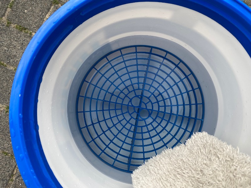

2. die zwei Eimer für die Fahrzeugwäsche vorbereiten. In einen der Eimer kommt ein guter Schuss Autoshampoo. Hier sollte darauf geachtet werden, dass der Eimer sauber ist. Bei dem zu verwendenden Shampoo sollte man richtiges Autoshampoo verwenden. Bitte kein Spülmittel oder Universalreiniger, da diese eine sehr stark entfettende Eigenschaft haben und eine evtl. vorhandene Versiegelung oder einen aufgetragenen Wachs umgehend entfernen.
3. Die beiden Eimer mit Wasser füllen. Leicht handwarm oder kalt. Der Shampoo-Eimer sollte durch das Befüllen gut aufgeschäumt werden und von der Füllmenge für das ganze Fahrzeug inkl. Felgen reichen. Der zweite Eimer wird etwa 1/4 mit klarem Wasser gefüllt. Warum ich zwei Eimer verwende erkläre ich später genauer.

- Jetzt fangen wir mit der Fahrzeugwäsche an, in dem wir den zuvor auf Verschmutzungen untersuchte Waschhandschuh (hier sind z.B. kleine Steinchen gemeint) in den Eimer mit dem klaren Wasser einmal auswaschen.
- Anschließend auswringen und mit Schwung in den Shampoo-Eimer. Die Fahrzeugwäsche ist immer von oben nach unten durchzuführen, wobei die Felgen immer zum Schluss gemacht werden.

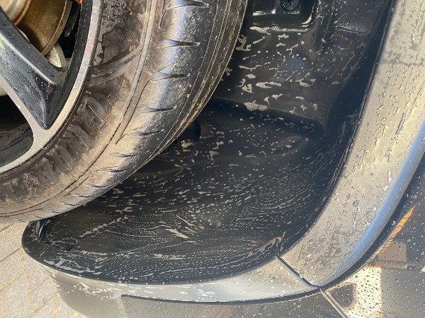

- für die Radhäuser nehme ich jetzt die Bürste mit dem langen Stiel und die Sprühflasche mit der Autoshampoo-Mischung
- die Bürste und die Radhäuser gut mit der Mischung aus der Flasche einsprühen und kräftig schrubben. Anschließend alles mit dem Schlauch abspülen und ggf. wiederholen.

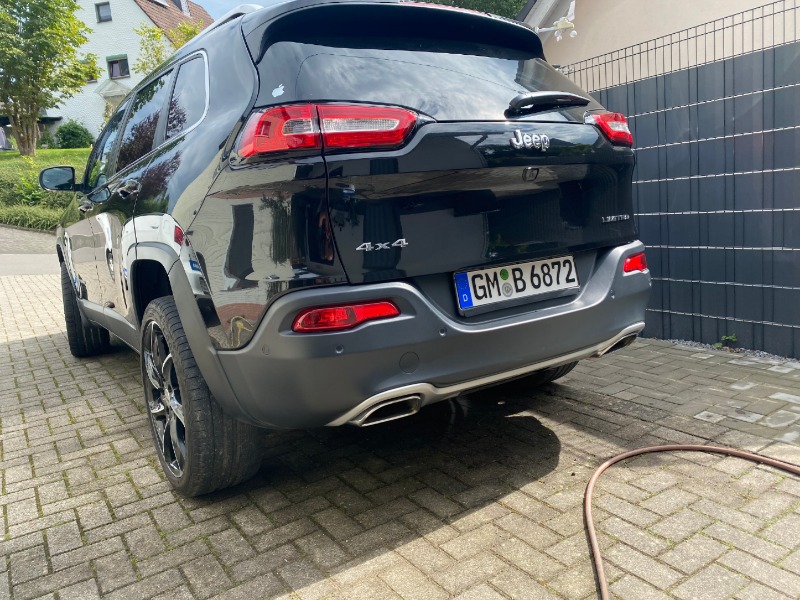

Wenn wir alles richtig gemacht haben, könnte das Ergebnis so aussehen:

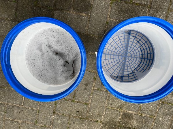

Warum zwei Eimer?
schaut man sich nach der Fahrzeugwäsche die beiden Eimer an, wird schnell klar warum
Meine zwei Wassereimer nach der Fahrzeugwäsche
der rechte Eimer ist der Eimer mit dem sauberen Wasser, aus welchem wir mit dem Waschhandschuh direkt auf den Lack gehen
der linke Eimer ist der Eimer wo wir unseren schmutzigen Waschhandschuh nach der Benutzung auswaschen.
